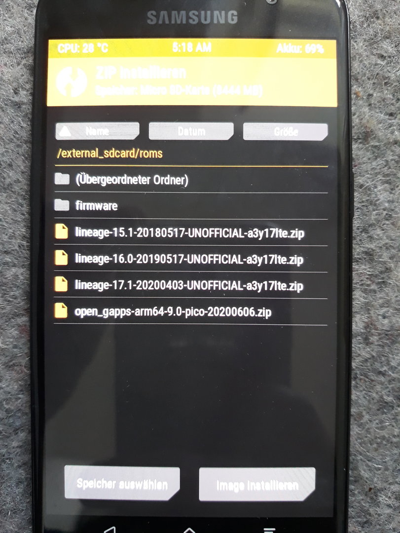

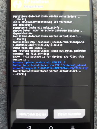

Wäre voll super wenn mir da wer helfen könnte.... ich mach mal ein foto dann seht ihr was bei mir am handy steht nachdem ich versucht hab die lineage rom zu flashen
Das sind die fotos..beim einem sieht man die roms die ich auf der sdkarte hab und das andere zeigt das Ergebnis nach dem flashen

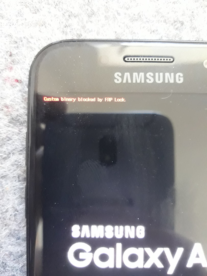

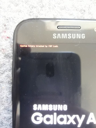

Jetzt hab ich eine rom drauf und sie ging auch gut...wlan ging ohne probleme...aaaaaber.....sim karte wurde nicht erkannt...hatte rechts ober einen durchgestrichenen kreis...also hab ich neu gestartet...und jetzt...jetzt geht auf einmal gar nix mehr....jetzt kommt sofort wenn ich das handy einschalte diese meldung auf dem foto...in den recovery modus komme ich auch nicht mehr...nur noch in den download modus...
" custon binary blocked by FRP look"
Was heisst den das jetzt schon wieder???
OEM Entsperrung deaktiviert.
Einmal sauber die ganze Firmware mit Odin neu flashen 😉
