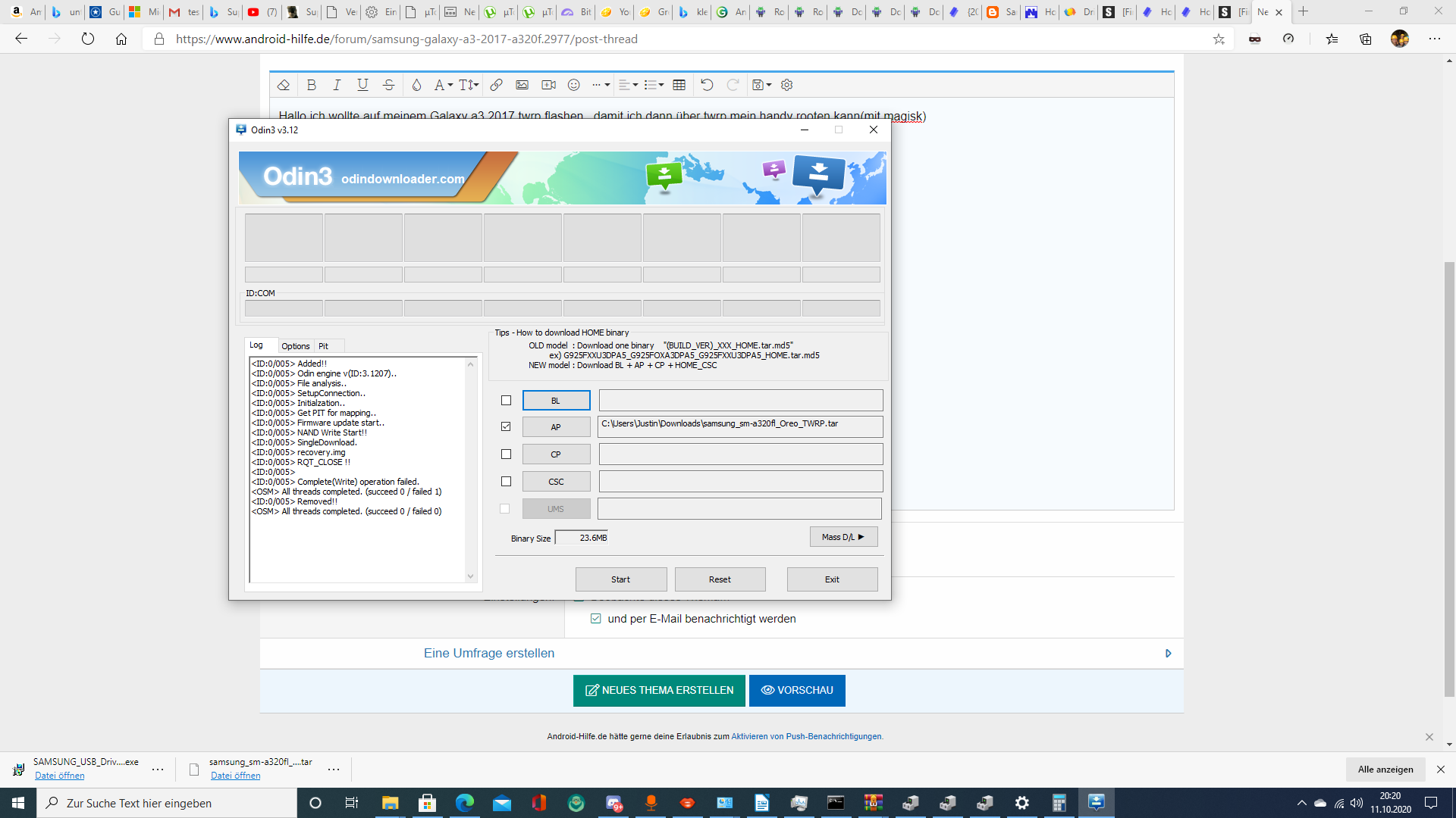

Hallo ich wollte auf meinem Galaxy a3 2017 twrp flashen , damit ich dann über twrp mein handy rooten kann(mit magisk)
Odin gibt aber immer folgenden fehler aus:RQT_CLOSE !!
Log:
<ID:0/005> Added!!
<ID:0/005> Odin engine v(ID:3.1207)..
<ID:0/005> File analysis..
<ID:0/005> SetupConnection..
<ID:0/005> Initialzation..
<ID:0/005> Get PIT for mapping..
<ID:0/005> Firmware update start..
<ID:0/005> NAND Write Start!!
<ID:0/005> SingleDownload.
<ID:0/005> recovery.img
<ID:0/005> RQT_CLOSE !!
<ID:0/005>
<ID:0/005> Complete(Write) operation failed.
<OSM> All threads completed. (succeed 0 / failed 1)
<ID:0/005> Removed!!
Hattet ihr schonmal dass selbe problem ?
Hat jemand ein idde wie ich dass problem lösen kann
was bedeutet überhaupt RQT_CLOSE ?

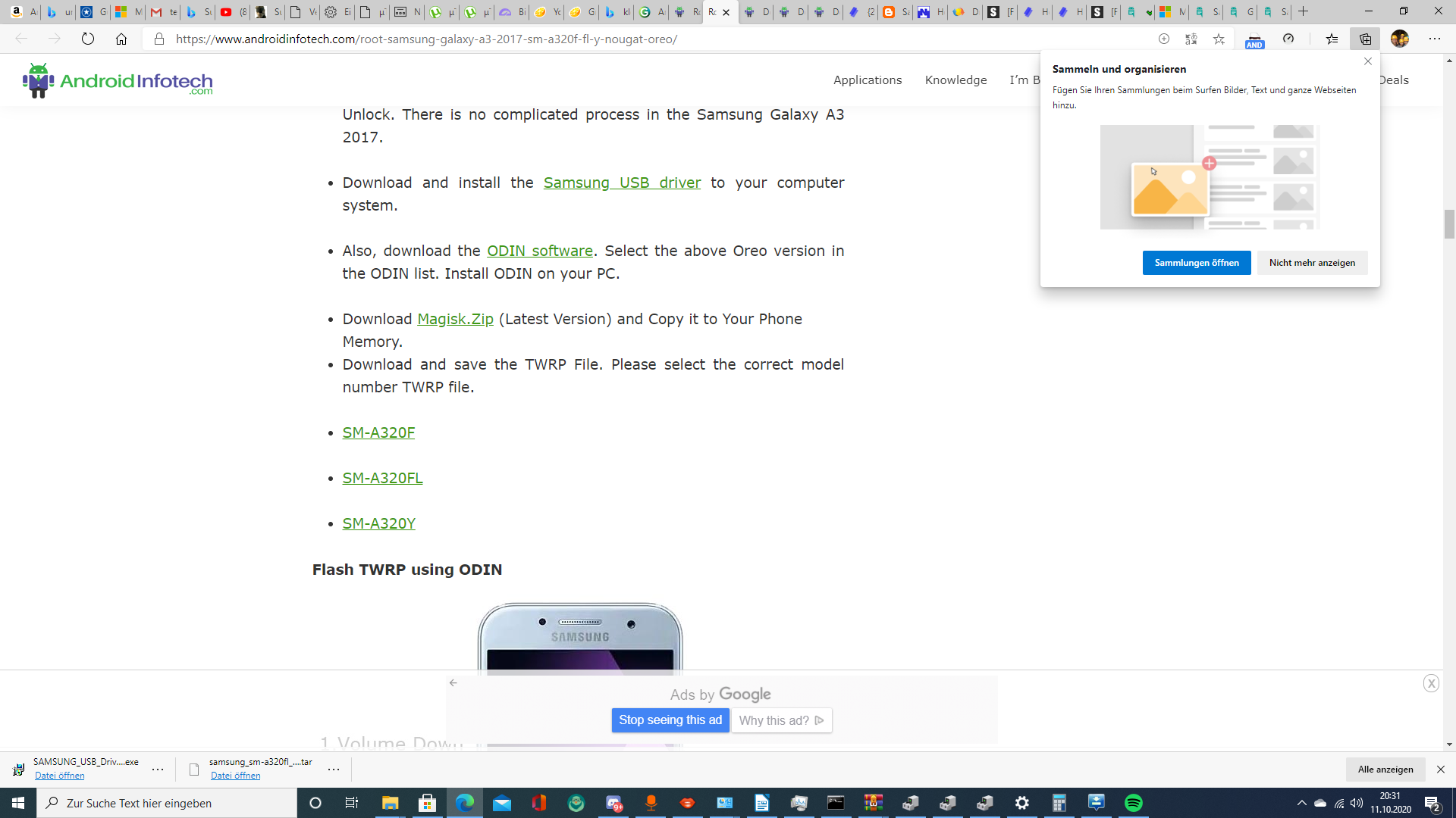

Hallo Community ich wollte letztens twrp auf meinem Samsung Galaxy A3 2017 flashen aber als erstes habe ich versucht den Bootloader zu entsperren aber über die normalen ADB Befehle hat es nicht geklappt.Wenn ich ADB Reboot Bootloader Eingebe wird das System ganz normal neu gestartet .
Also habe ich probiert dieses Twrp in Odin zu flashen:https://www.dropbox.com/s/7p6gmp7673squzc/samsung_sm-a320fl_Oreo_TWRP.tar?dl=1
Aber Odin sagt immer nur RQT_Close
Daher meine Frage : Wie ensperre ich den bootloader?
