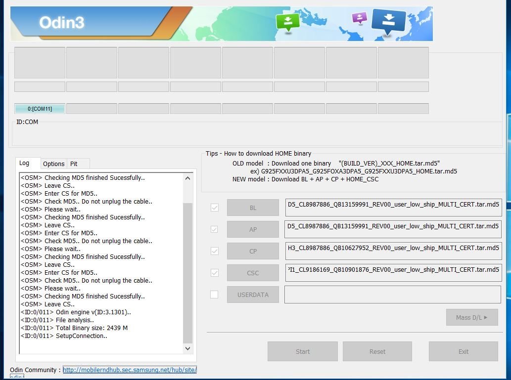

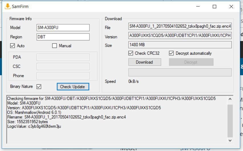

ich habe folgendes Problem, ich würde gerne das Galaxy A3 mit Odin v3.13.1 Flashen, ich habe die Firmware mit SamFirm_v0.3.6 runter geladen (Bild).

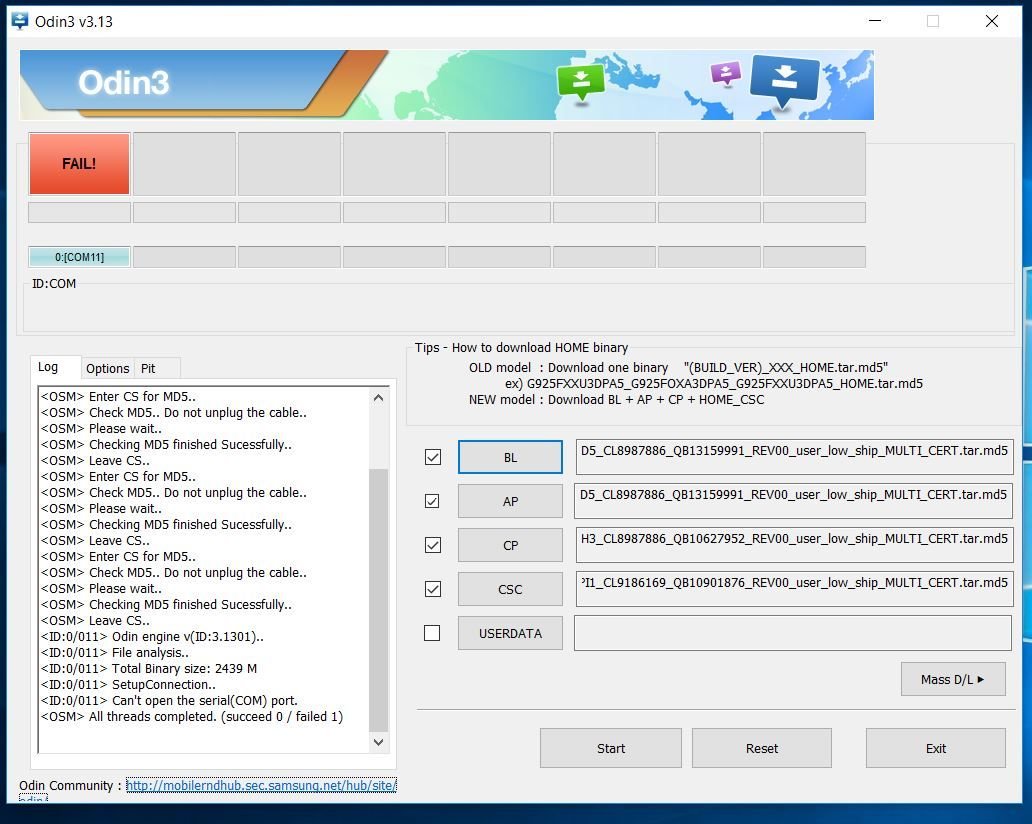

Beim Flashen kommt immer die Fehlermeldung (Bild).
Was mache ich falsch...

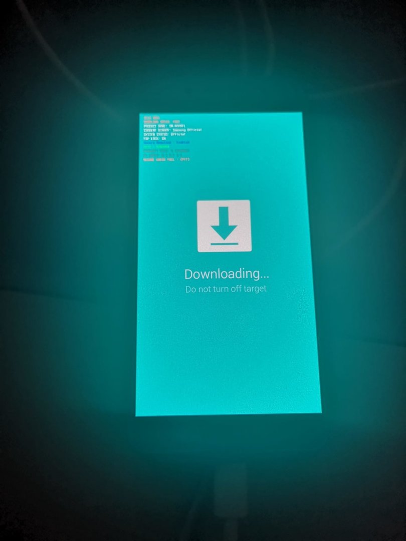

2. Das A3 ist nicht im Download Modus? Mach mal ein Bild was den Bildschirm des A3 zeigt bevor du in Odin auf "Start" drückst und ein Bild des Bildschirms des A3 nachdem die Fehlermeldung in Odin kam.
Beide Bilder bitte so, dass man den Text auf den Display des A3 lesen kann.

so schaut es aus
@siggi_nrw
lesbar ist anders.
Oben die untereste Zeile in Rot.
Was steht da?
Das dürfte dein Problem sein.
Reaktionen: siggi_nrw

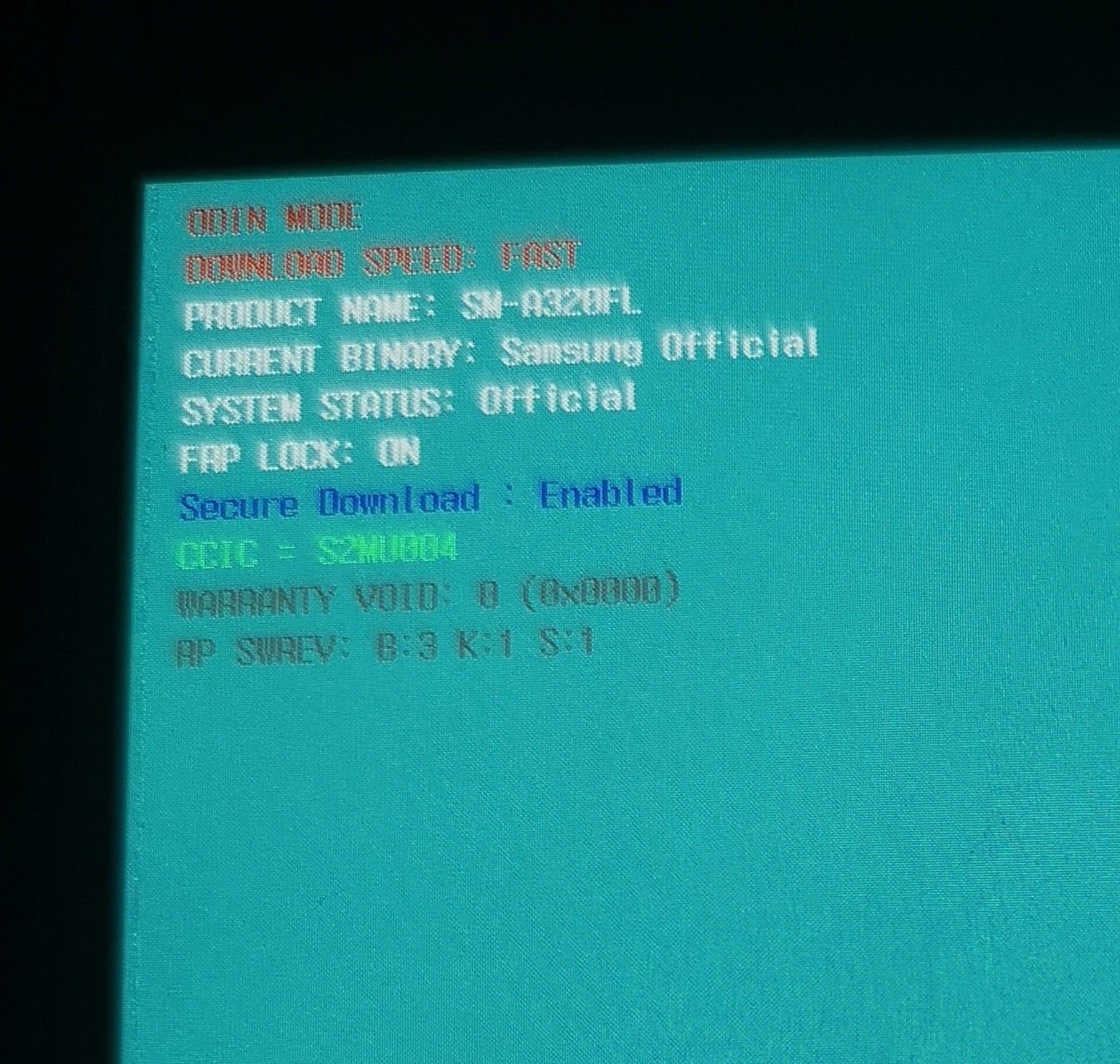

da sollte es zu erkennen sein
@siggi_nrw
ja, sehr gut sogar.
Bei "PRODUCT NAME" steht "A320FL" !
Warum lädst du dann die A300FU Firmware?
Das ist dein Problem.
