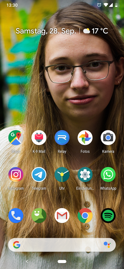

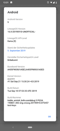

Ich wäre nicht ich, wenn ich nicht immer mal wieder mit verschiedensten ROMs experimentieren würde. So habe ich jetzt LineageOS für das A40 angetestet. Dies ist ein sogenanntes GSI (Generic System Image). Ein GSI läuft auf ALLEN Geräten, die eine Treble-Unterstützung haben. Das macht es für Geräte wie unseres mit quasi nonexistentem Entwickler-Support (äh... ich) sehr attraktiv, da so direkt eine Auswahl an ROMs zur Verfügung steht.

Läuft sehr stabil und mit dem build.prop fix schön flüssig. Gefühlt etwas zügiger als Havoc.
