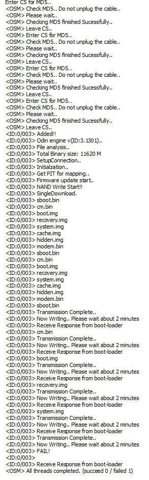

Bei einem gerooteten Samsung Galaxy A5(2016) SM-510F habe ich leider mit einer TWRP-Sicherung rumgespielt, .d. h. erst Data, Boot und System gesichert und dann wieder einzuspielen versucht.
Das ging schief und trotz zurücksetzen auf Werkseinstellungen startete das Handy nicht mehr "normal".
So viel zu "Never change a running System".
Gedacht gar kein Problem- also auf zum Stock ROM flashen.

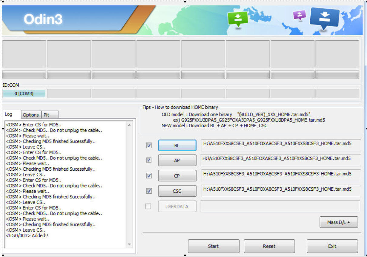

Mit Samfirm wurde die vermutlich aktuellste Firmware runtergeladen. In odin 3.13.1 habe ich dann diese vierteilige Firmware eingelesen (s Bild) und das Handy im Download-Modus gestartet ( dabei zeigt sich FRP look: OFF) und an den PC angesteckt. Handy wird auch in Odin erkannt, dann START gedrückt. Nach einiger Zeit bricht dann der Flashvorgang ab. Die entsprechende Log-Datei ist beigefügt. Woran kann das liegen?

Du hast ja bei Odin überall die gleiche Firmware eingetragen, wie soll das denn funktionieren?

Wie meist du das. ROM ist nur einteilig? Tu mir schwer das zu erkenn
Ich flash nochmal als einteilige. Melde mich dann wieder
@Morgensternchen
Ich hab alles mit Odin als einteilige ROM nochmal getestet.
Und es Klappt nun.
Mein Fehler war, dass ich gedacht habe die ROM ist automatisch mehrteilig weil sie den Update-Stand 7/2019 hat.
Ferner habe ich jetzt gemerkt, dass das flashen mit Odin Version 3.13.1 funktioniert aber mit einer älteren Version z.B. 3.11.1 nicht.
Nochmals 1000 Dank- du hast mich erst drauf gebracht.
