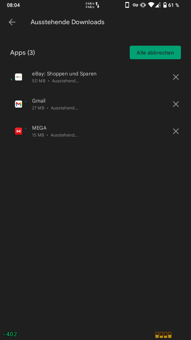

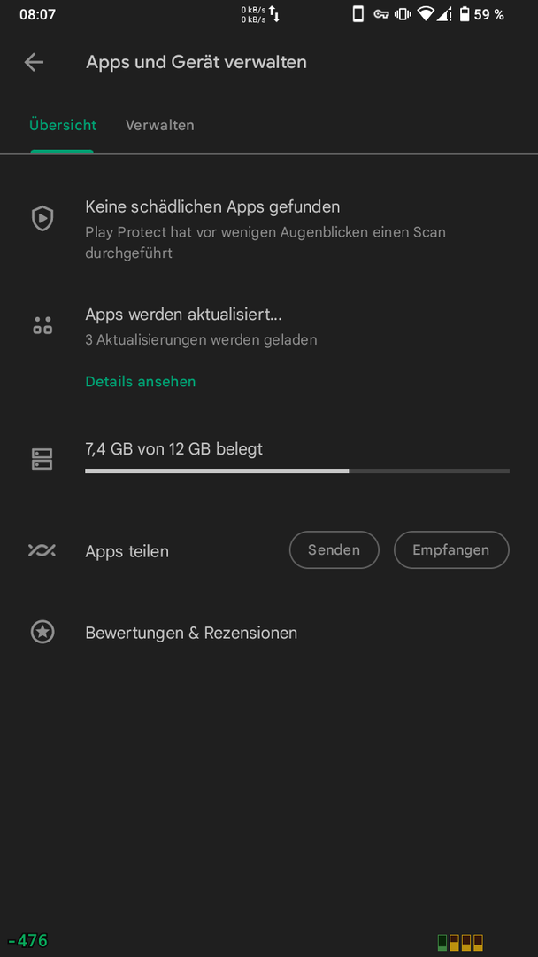

Ich habe auf mein altes Samsung Galaxy A5 (2016) Lineage 20.0 mit Android 13 geflasht. Dirty Flash von LineageOS 19.1 (Android 12).
Da die Google-Dienste, dadurch die Google-Apps, u.A. der PlayStore, nicht mehr funktioniert haben, habe ich BiTGapps über Magisk geflasht (bei diesen Gapps ist das möglich). Vorher natürlich den alten PlayStore deinstalliert...
Die Google-Dienste und der PlayStore funktionieren nun wieder, allerdings kann ich keine Apps mehr darüber installieren/aktualisieren. Die Apps bleiben auf "ausstehend" hängen, egal wie lange ich warte.
(siehe Screenshots)
Auf LineageOS 19.1 mit Android 12 nutzte ich ebenfalls die BiTGapps und hatte keine Probleme.
Was ich schon probiert habe:
- Reboot (mehrfach)
- alle Berechtigungen erteilt
- VPN deaktiviert
- Cache gelöscht
Hat jemand eine Idee woran es liegen könnte oder was ich noch probieren kann?
Liebe Grüße
hyx

Nein, die Apps installieren ist nicht das Problem. Es hat nur nicht über den PlayStore funktioniert. Über F-Droid und andere Stores war's natürlich kein Problem. Auch APK's nicht.
Könntest du es Mal mit dem PlayStore probieren? Es gibt halt von mir gekaufte und unterstütze Apps, welche ich auch gerne nutzen würde. Apps und Donation-Packages...
Wie gesagt, BiTGapps kannst du über Magisk flashen, damit du nicht alles neu drauf machen musst. Sind über Magisk ja nur ein paar Klicks und es werden nur Google-Dienste + PlayStore installiert. Anderes ist mir nicht aufgefallen.
