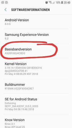

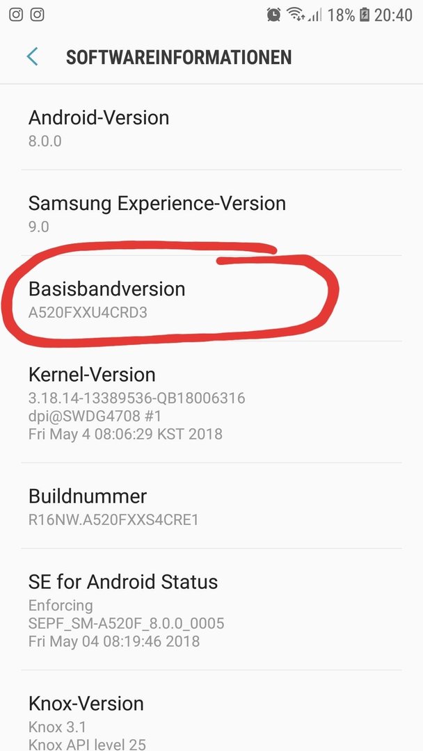

So da bin ich wieder..
Also @fichte_112
Ich habe so eben erfolgreich nur die CP gefläscht und zwar folgende --> CP_A520FXXU4CRD3_CP9435316_CL13389536_QB17696899_REV00_user_low_ship.tar
Dies ist die CP aus der Firmware vom 10.05.2018

P.s das Bild was du öffnen kannst zeigt dir das es bei mir geklappt hatte.

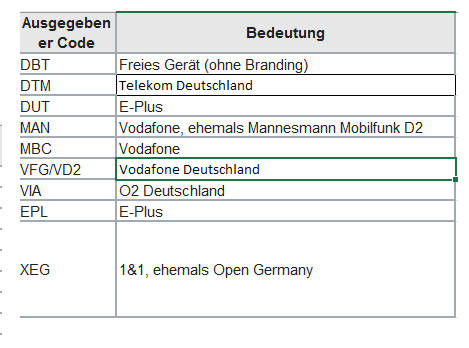

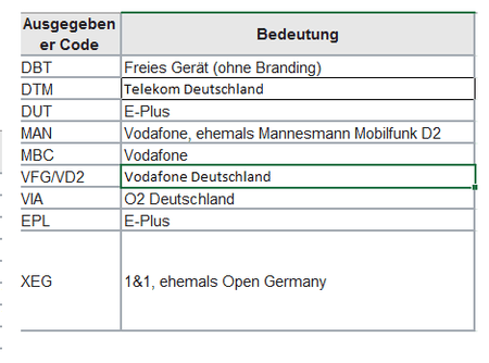

Darf ich fragen was es mit der "CSC" Datei auf sich hat? Für was ist diese genau zuständig?
Viele Dank.
Hi Gerimo
Also CSC, ist eine Zeichenkette bei Samsung Geräten, die Auskunft über gewisse Geräte- und Softwarespezifische Eigenschaften gibt. Zum Beispiel ob ein Branding auf deinem Gerätist oder nicht. Aber auch für welche Region (Markt) es bestimmt war. CSC ist ein Teil der Firmware, der für Sprachen und lokale Einstellungen der Regionen zuständig ist.
Unten habe ich dir mal ein kleines Beispiel angehangen.
Hoffe das beantwortet deine Frage ein wenig....
