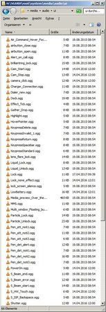

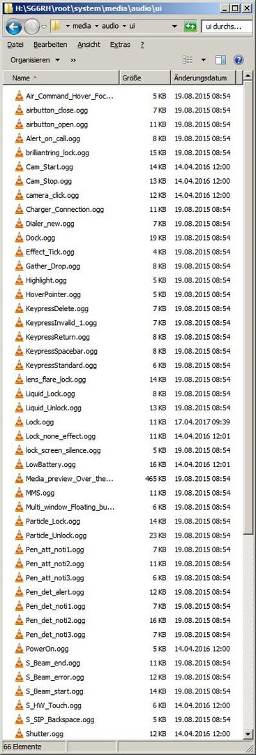

Nochmal: Dort sind einige sinnvolle Töne, die ich noch nie hörte, bei keinem Handy und sie lassen sich auf der Oberfläche auch nicht aktivieren. Spiel mal alle Töne in dem Verzeichnis ab, dann wird dir auch sehr vieles unbekannt vorkommen. Schaust du dir die Namen an (s. Anlage, Beispiel S6), sprechen die schon für ein Ereignis, aber wo werden all diese Töne für die entsprechenden Ereignisse aktiviert?
