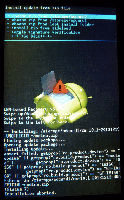

Letztlich habe ich die cm10.2-.zip-Datei auf die SD-Karte gezogen und zum ersten Mal kam während der Installation ein Error (Bild1)

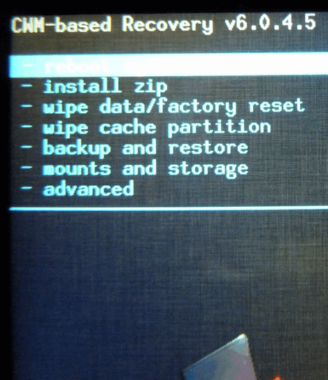

Ich hab ne Weile im Internet gesucht und mir eine Update.zip für den CWM geholt und installiert.
Doch hier hab ich das gleiche Problem. Auch KIES erkennt das Phone nicht mehr um die Samsung-Firmware zu flashen. Die ganze Zeit nur "Verbindung wird aufgebaut".

du musst zuerst einen Wipe Data + Wipe Dalvik Cache machen ! Dann das neue CM drüber flashen.
Sollte das auch nicht laufen dann installiere erstmal mit odin eine Gesamt Software... am besten die MG2 ! dann nochmal CM !
Das es mit CM nicht mehr erkannt wird, ist normal... aber glaub bei irgend einer CM Version wurde es gefixt das der Treiber erkannt wird..... Und Kies... naya... flashen mit Odin ist sicherer. Dabei beachten das vorher alle Kies Dienste beendet wurden (strg + alt + entf ---> Taskmanager ! )
@OP
der assert Fehler lässt vermuten dass du ein i8160p also mit nfc hast? Falls dem so ist musst du die cm10.1 zip und dein ACE entsprechend darauf vorbereiten.
Der assert Fehler beim Downgrade von CM11 (Maclaw) auf CM10.2 wurde schon oft erwähnt auf XDA.
Wenn Du Dir sicher bist, dass Du ein Ace 2 hast :) , dann öffnest Du die ZIP-Datei mit 7-Zip (nicht entpacken, nur öffnen!) und holst Dir die Datei updater-script aus dem Pfad 'META-INF\com\google\android', öffnest sie mit Notepad++ (o.ä.) und entfernst den assert-Befehl am Anfang (von 'assert' bis ';') und speicherst wieder. Die Datei schiebst Du wieder an die gleiche Stelle im ZIP Archiv.
Mit dieser ZIP-Datei sollte das Einspielen der CM10.2 dann wieder klappen.

Soweit hat alles geklappt. Danke schonmal - doch leider bringt es nicht die gewünschten Ergebnisse. Bei einer erneuten Installation bekomme ich jetzt einen Status6-Fehler..
Wie oft denn noch ? - Das ist doch nur gefummels.. du müsstest jetzt die .zip neu signieren... oder im CWM unter Advanced die Signature Prüfung ausschalten !
Und wette das es dann trotzdem nicht geht.
Also:
Lass deine CM.zip original (mit assert) und die System/build.prop mit einen Root Browser (Editor) öffnen und in der Zeile: ro.product.device="GT-I8160P" und mach einfach das "P" weg: ro.product.device="GT-I8160" Speichern und ins Recovery booten.. fertig !

Ja! So hat das ganze nun geklappt. Ich habe die Stock-ROM fürs Ace 2 über Odin geflasht. Beim Booten km das Handy zwar nur bis zum Samsung-Logo, aber die recovery war wieder voll funktionsfähig. Da hab ich dann Cm installiert und alles war wie immer

Ich versuche nun schon seit ca 3 Stunden, dieses verdammte CyanogenMod 10.1 auf mein Handy zu bekommen, leider immer ohne Erfolg.
Im Cwm bringt er jedesmal
"assert failed: getprop("ro.product.device") blablabla"
Dabei hab ich die I8160PXXMG2_I8160PDBTMG2_DBT Firmware drauf, die auch wunderbar funktioniert inklusive 624 Ram fix.
