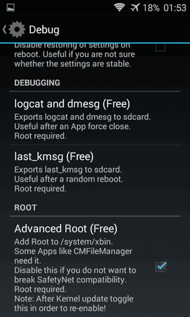

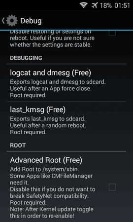

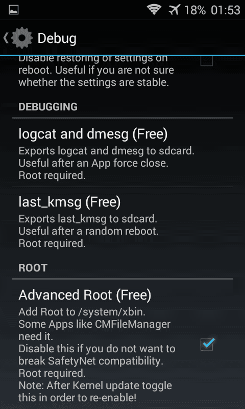

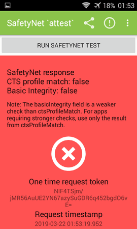

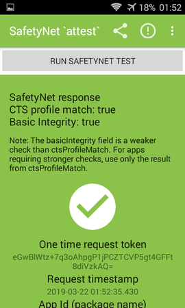

Wenn du die letzte CM11 und dann den letzten Kernel installiert hast, dann sollte alles wie erwartet funktionieren.
Im Anhang sehen wir einmal SafetyNET Ergebnis ohne "Advanced Root" ... und einmal mit.
