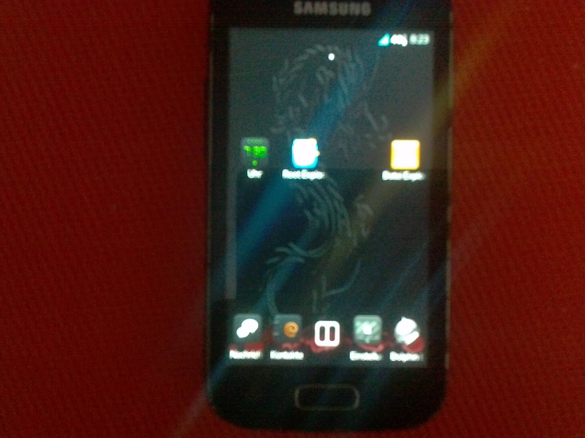

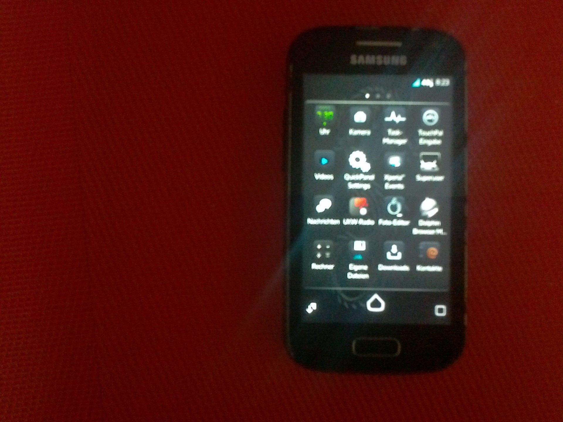

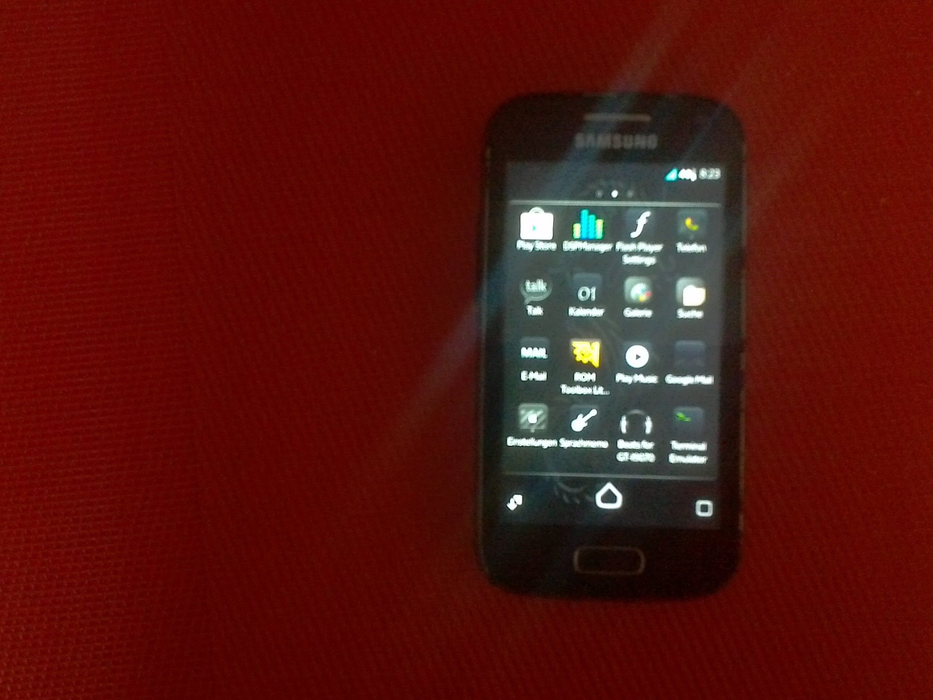

Da du ja ein Experte bist,bitte ich dich um deine Meinung über das Rom.
Wenn du mal Zeit hast flashe es mal.
Ich finde das schaut gut aus,und geht sehr flüssig.

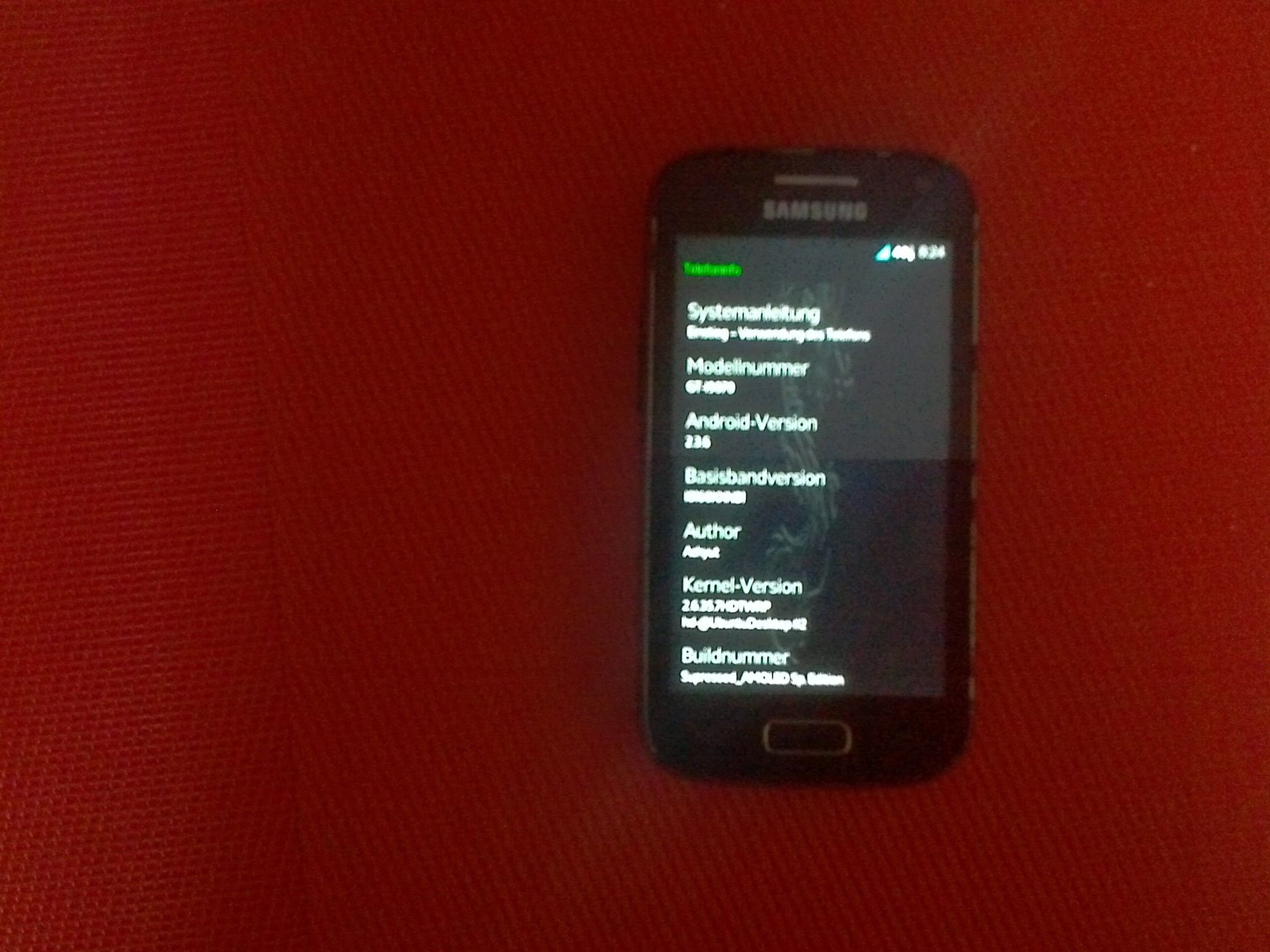

Sagmal, kann es sein das dort bei Modellnummer steht: I9070 ??
Falls ja, diese ROM is sehr wahrscheinlich für ein Samsung Galaxy S Advance und nicht fürs Ace 2.
Die haben zwar fast die selbe Hardware .. aber so paar Dinge sind doch anders.

Ja,Modellnumer ist i9070 ich habe ein i8160
