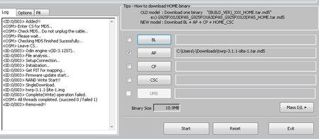

Hallo, möchte mein Samsung Galaxy Alpha mit ODIN flashen.
Hab folgende Punkte unternommen:
- Treiber installiert
- Kies installiert und während flashens deaktivert
- Entwicklermodus auf dem Smartphone aktiviert und USB-Debugging aktiviert
- Firewall deaktiviert
- auf Win7 und Win 10 getestet.
Auf beiden Systemen startet der Flashvorgang kommt aber nicht zum Ende.
Kann jemand weiter helfen?

Hallo @Al3ks willkommen auf android-hilfe.de
Ich hab dich mal in den passenden Bereich verschoben. Mein letztes Samsung ist zwar schon ein paar Jahre her, aber ich kann mir vorstellen, dass du eine unpassende Odin-Version nutzt. Schau dir mal diesen Thread an [Anleitung][G850F] Aktivierung des Root Zugriff - Galaxy Alpha – CF-Auto-Root - und verfolge den Abschnitt wo es um Flashen mit Odin geht.I.d.R. wird in diesen Threads auf das passende "Werkzeug" verwiesen und verlinkt.
Mal eine andere Odin- oder etwas ältere TWRP-Version (du kannst dann darin auf die aktuelle updaten) probieren, vorher schaust du bitte in den Link Verbindungsprobleme in meiner Sig, evtl läßt sich damit schon der Fehler finden.
