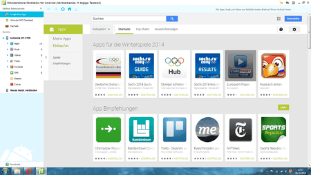

Wondershare für die Gear: OFFIZIELL |Wondershare MobileGo für Android: Android Handy verwalten

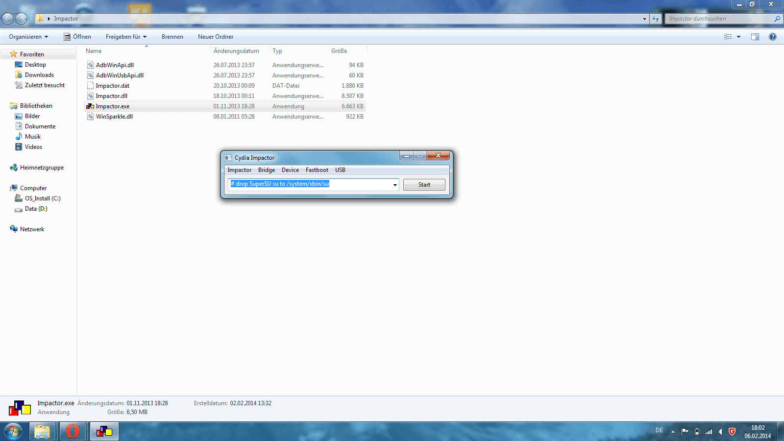

- Öffnet den Cydia Impactor Achtung !! In der Zeile muss # drop SuperSU su to /system/xbin/su stehen
- Nun drückt einfach auf Start
- Eure Gear wird nun gerootet (habt Geduld kann durchaus bis zu 5 Min dauern)

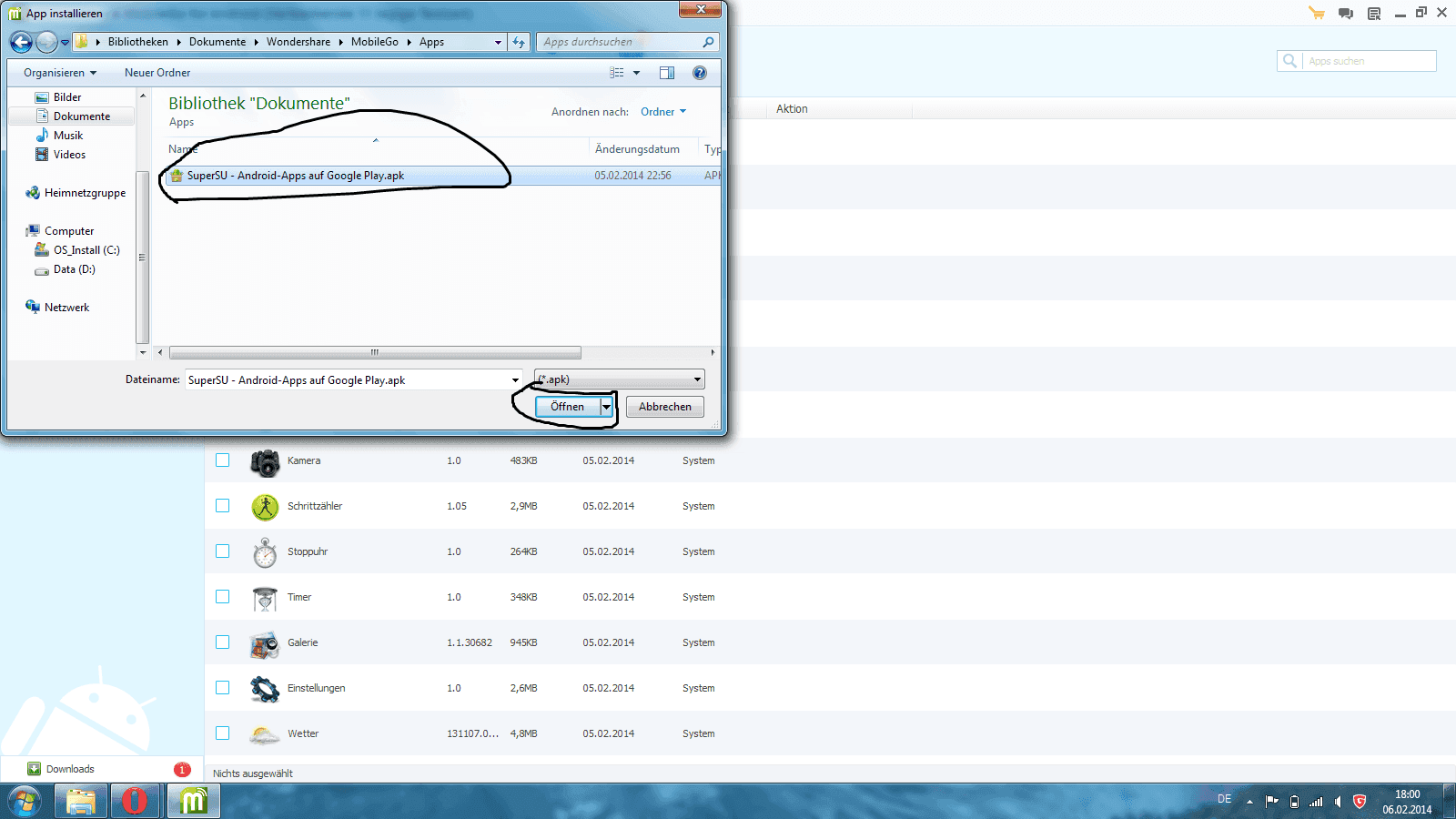

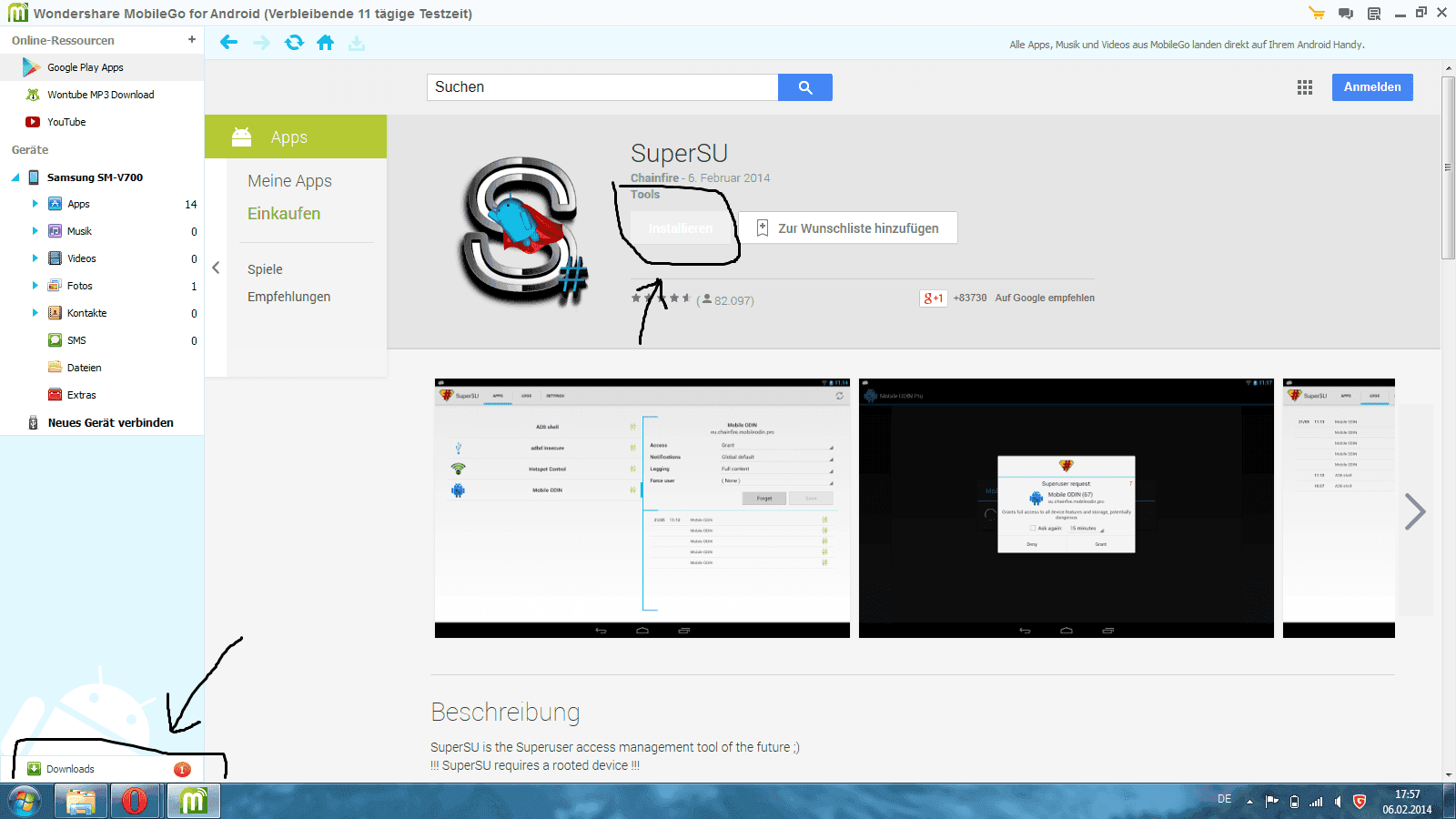

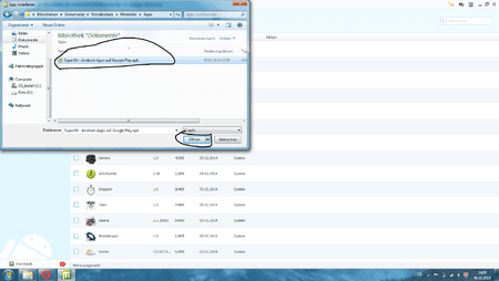

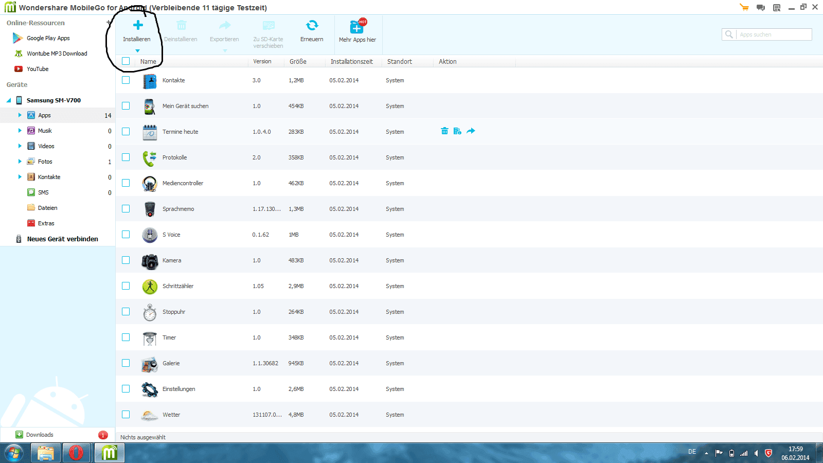

Wer aber will kann sich mit Wondershare für die Gear die App SuperSu von Chainfire runterladen und auf die Uhr packen, um Apps gezielt Rootrechten zu geben.

Dann musst du die Datei impactor.exe öffnen
Reaktionen: Fire123
Klappt leider nicht ! Wenn ich Cydia Impactor öffne kommt sofort fehler und nichts passiert ! Steht auch nicht exe dahinter. Habe so glaube ich es rooten können da Super U jetzt auf dem V700 ist !
Gruß Kalle
Hm ok. Mach einen ordner aller Impactor Dateien auf dem Desktop. Dann sollte da in dem Ordner eig impactor.exe stehen
