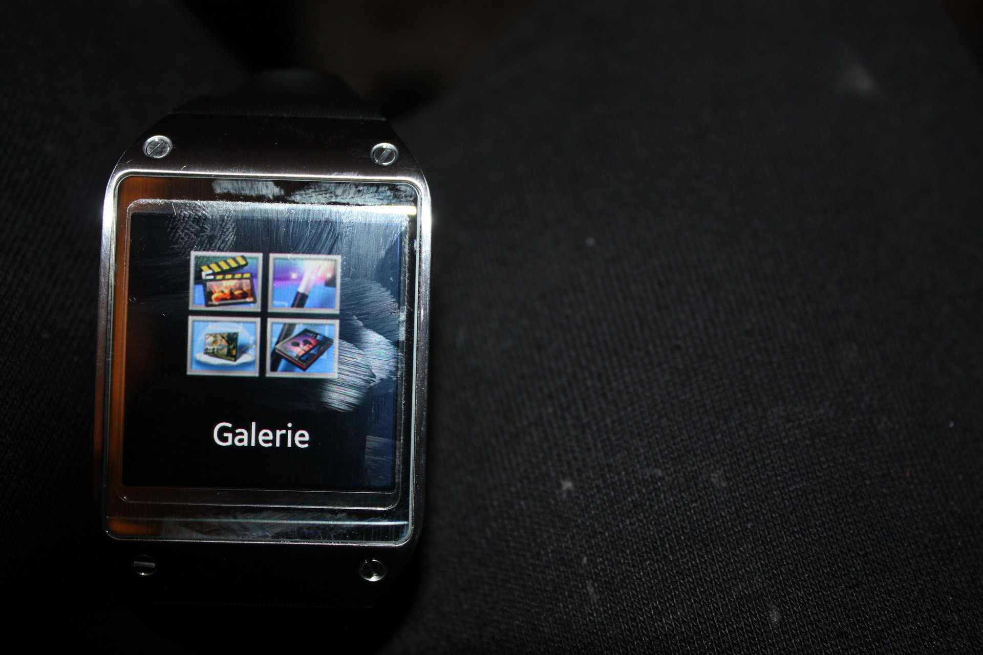

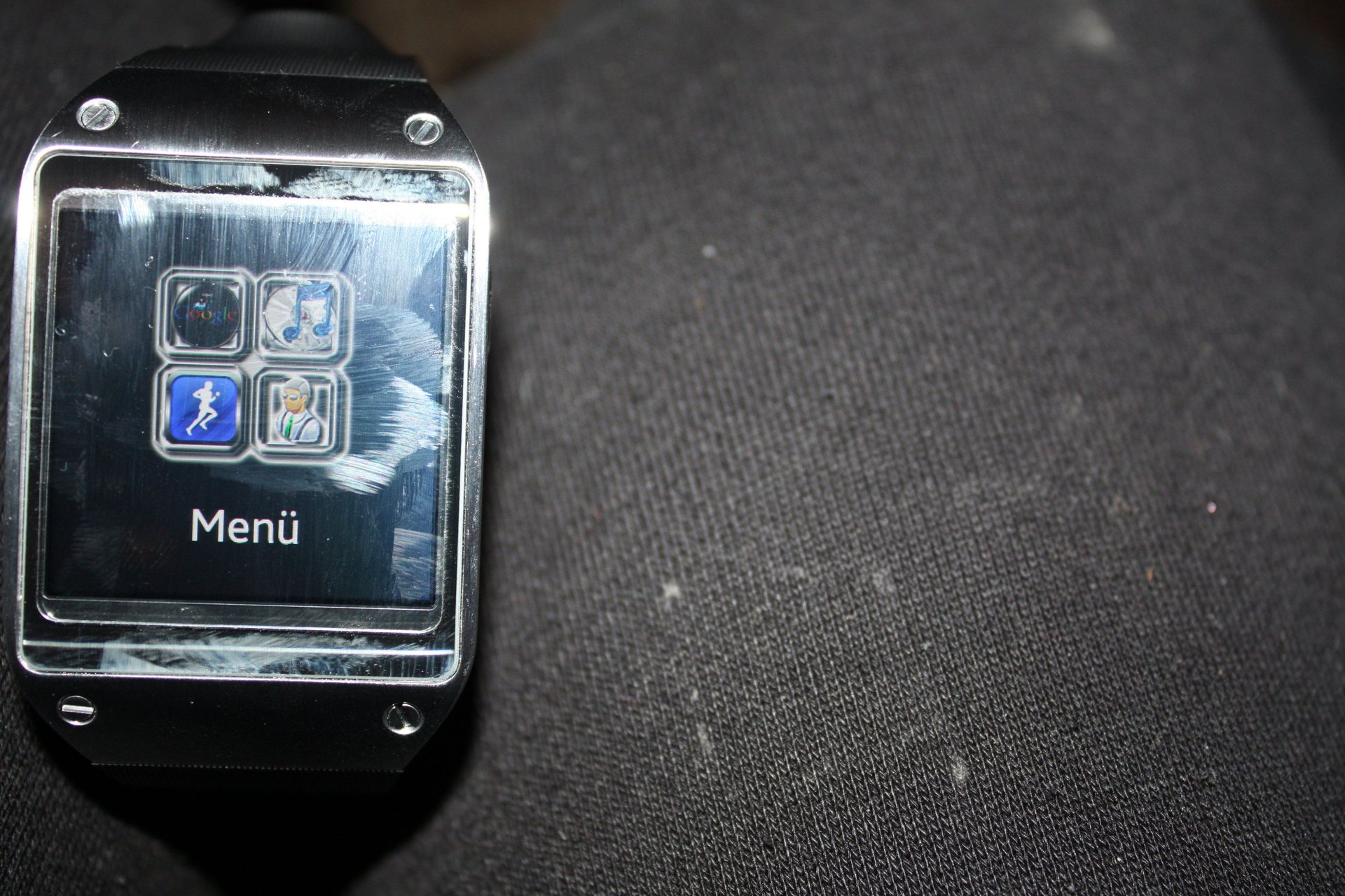

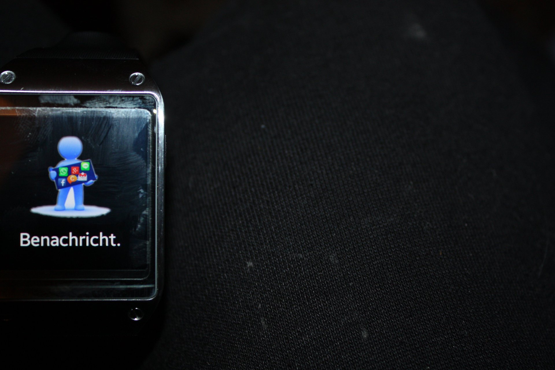

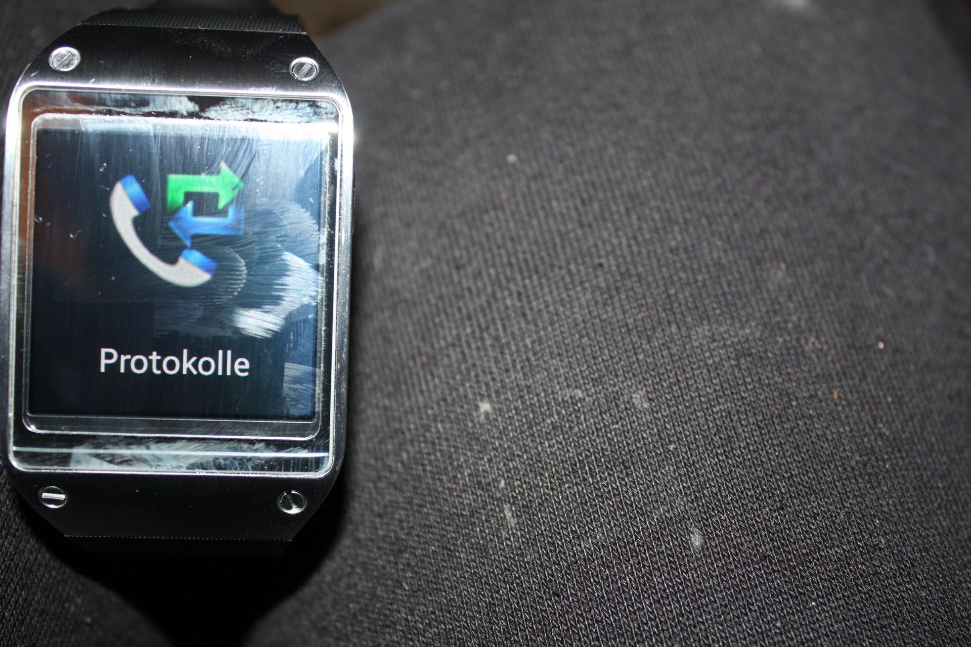

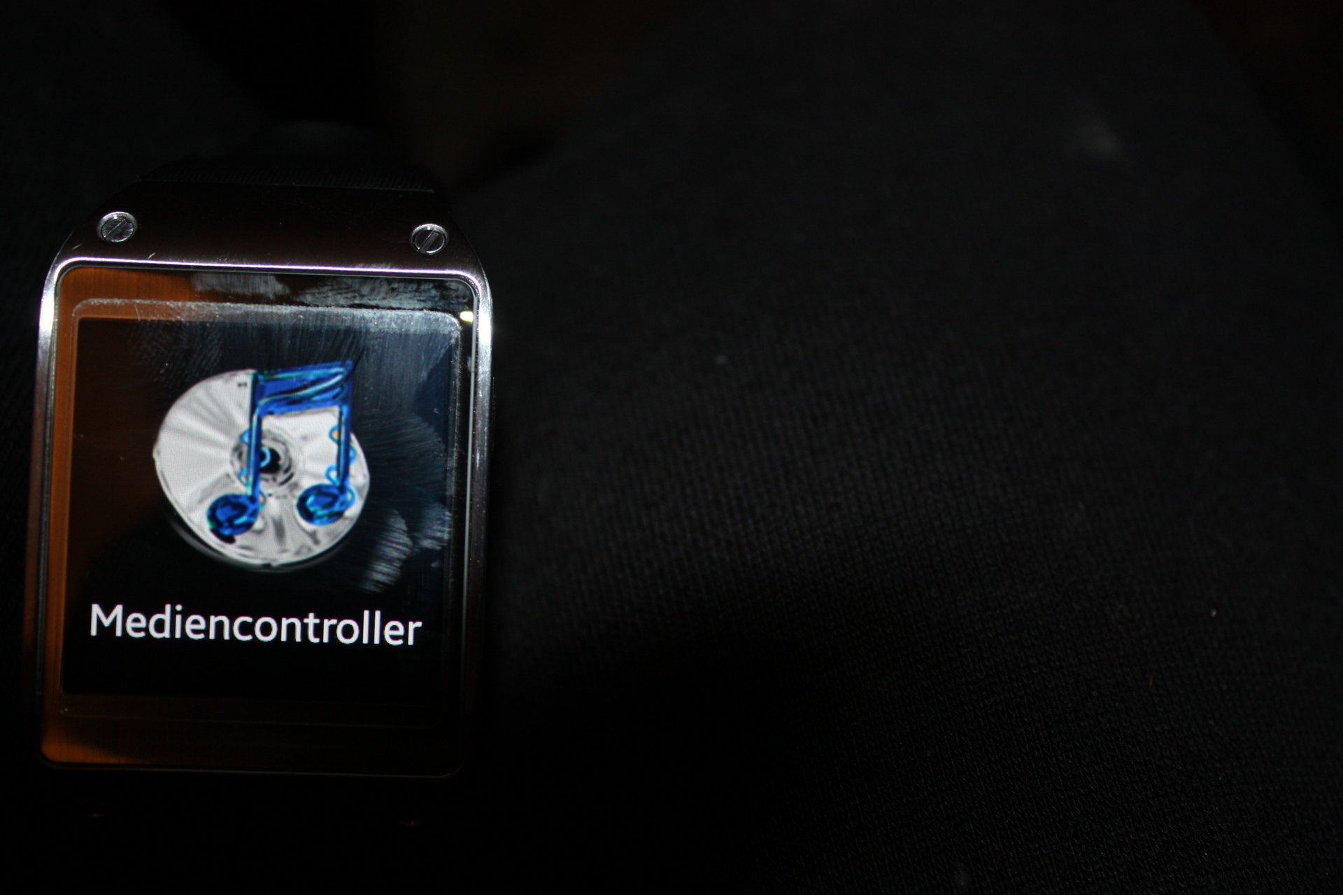

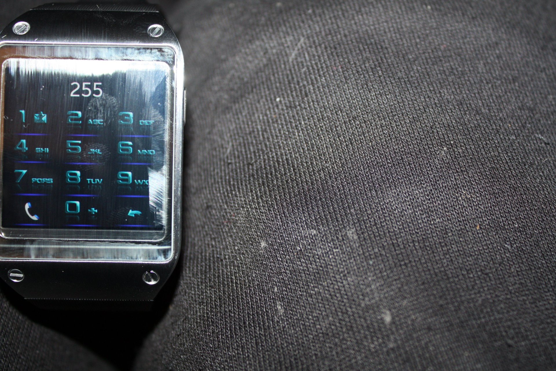

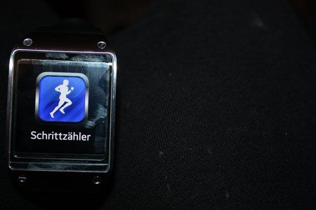

Eine kleine Anleitung zum flashen der Gear-Theme
Eigentlich verfahrt ihr wie beim flashen einer Custom ROM
ADB Gear: https://www.dropbox.com/s/2ol60v0l3h...for Gear.zip
Rocovery: https://www.dropbox.com/s/d14vdity0n...WRP2.7.tar.md5
Odin: https://www.dropbox.com/s/mbtdepndcv...Odin_v3.07.rar
Los gehts:
Ganz wichtig! USB-Debug muß aktiviert sein!
- Zuerst die Treiber für die Gear installieren dann bringt ihr diese in den Downloadmodus.
- Odin starten und die Recovery bei AP rein -> START
- dann fix Wondershare MobileGo for Android oder MyPhoneExplorer installieren und die Theme auf die SD-Card der Gear kopieren
( entweder per Hinzufügen oder Drag and Drop )
- dann per cmd Eingabemodus starten ( Gear ist noch immer mit PC/Laptop verbunden ) und folgende Befehle eingeben und mit immer mit Enter bestätigen )
cd desktop ( oder euer Speicherplatz der Dateien )
cd ADB
adb shell
su
mount -o rw,remount /dev/block/mmcblk0p20 /system
rm /system/recovery-from-boot.p
Wenn alle Eingaben ohne Fehlermeldung erfolgt sind die
- Gear vom PC/Laptop trennen und Powertaste ( PT ) so lange drücken bis Reeboot erscheint
- Taste kurz loslassen und dann schnell 5 mal hintereinander PT drücken
- im Menü 2 mal PT drücken bis Recovery blau unterlegt ist
- dann PT 3 Sekunden drücken und loslassen bis die Gear neu bootet
- noch im Bootvorgang PT drücken bis das Recoverymenü erscheint welches mit Odin installiert wurde.
- dort Install. drücken, die Theme auswählen und den Anweisungen folgen
Sollte nach der Eingabe von su eine Fehlermeldung kommen bitte Impactor ausführen und alles neu eingeben.
Viel Spass
