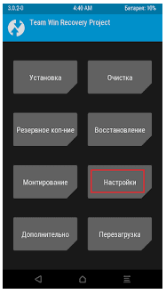

ich habe erfolgreich twrp geflasht und das Handy gerooted.Klappt wunderbar.
Soweit so gut. Leider ist das TWRP vollständig auf Russisch.Für das Rooten habe nach Gefühl gehandelt und Glück gehabt, dass ich die richtigen Tasten getroffen habe.
Nun meine Frage:
Gibt es ein TWRP für obiges Handy in deutscher Sprache?
Ja das, dass du schon drauf hast.

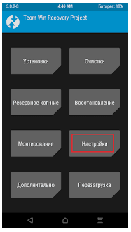

Den markierten button in TWRP drücken (das sind die Einstellungen)
Dann auf das Globussymbol und Sprache wählen

ganz, ganz toll.Dich werde ich in Erinnerung behalten und weiterempfaehlen.
Danke.

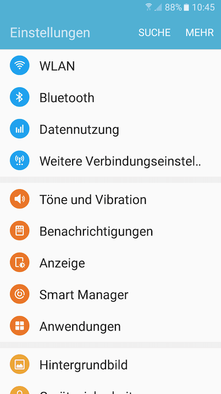

- Ja, inzwischen sind die Einstellungen auch in de lokalisiert. (Bug in der de Version: Die Zeit lässt sich nicht manuell einstellen, nur die in der Regel ja fast immer genutzte automatische Netzzeit (plus Zeitzoneneinstellung) geht.

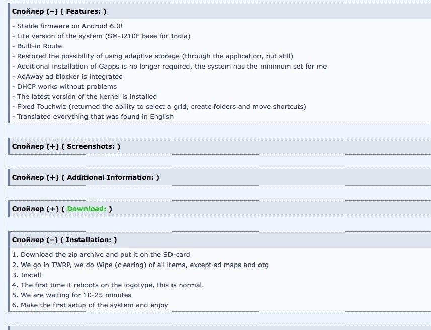

Info von 4pda (ru seite, google übersetzt :)
