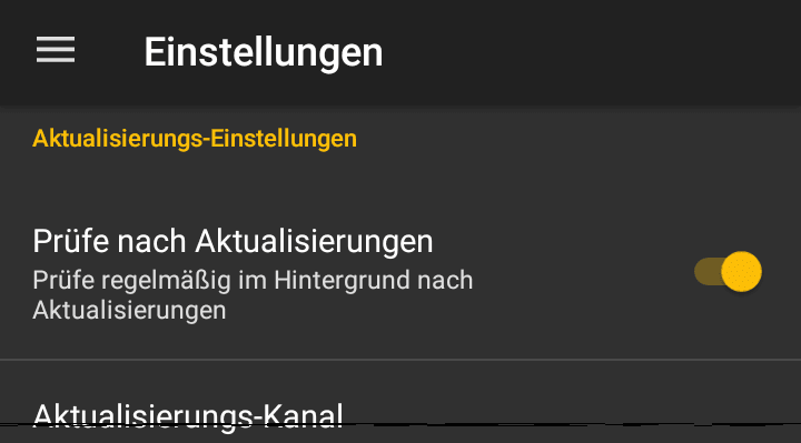

Hast du MagiskManager mal geöffnet? Du könntest (Weg eins) unter Einstellungen die Updatesuche deaktivieren, dann hast du ein altes Magisk und alten Manager, aber die Meldungen sollten weg sein.
