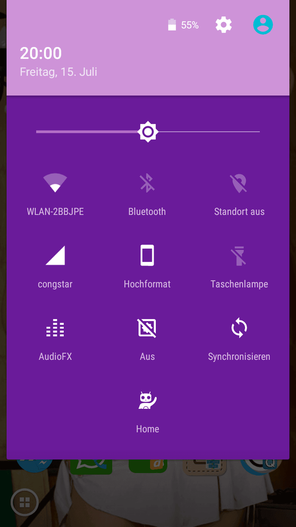

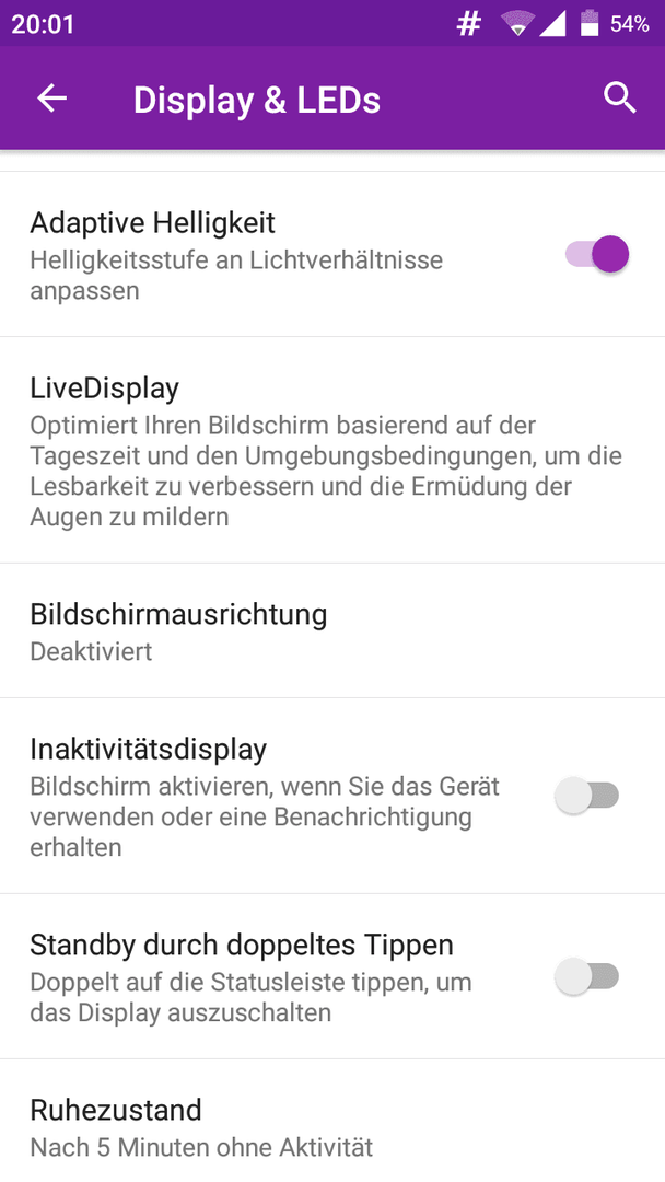

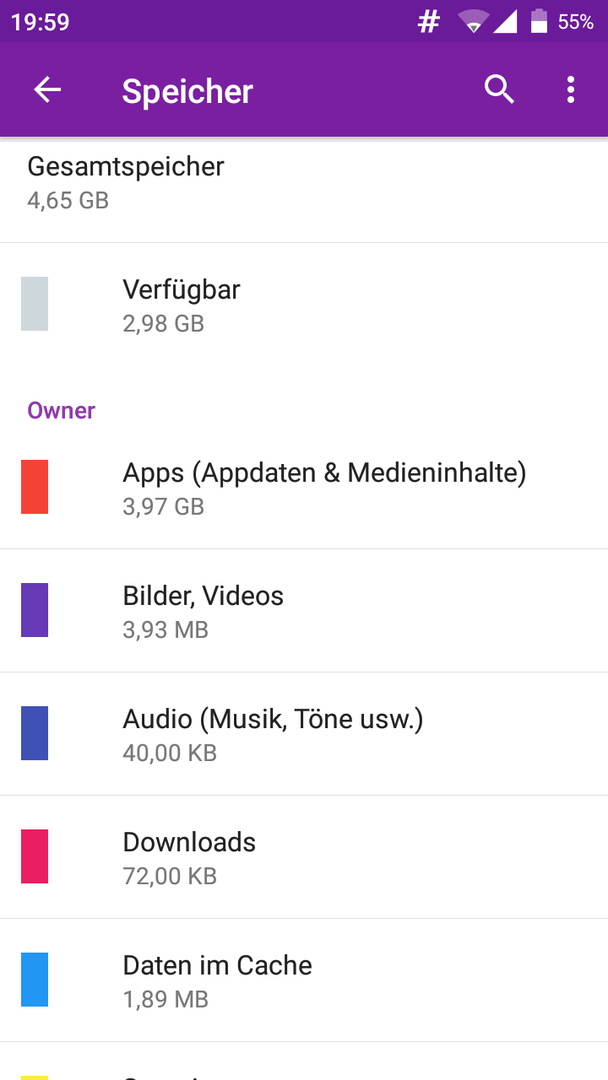

(Screenshots im Anhang sind aus meiner CyanogenMod, beim Screenshot mit Speicher beachten, dass schon viele Apps installiert sind)
