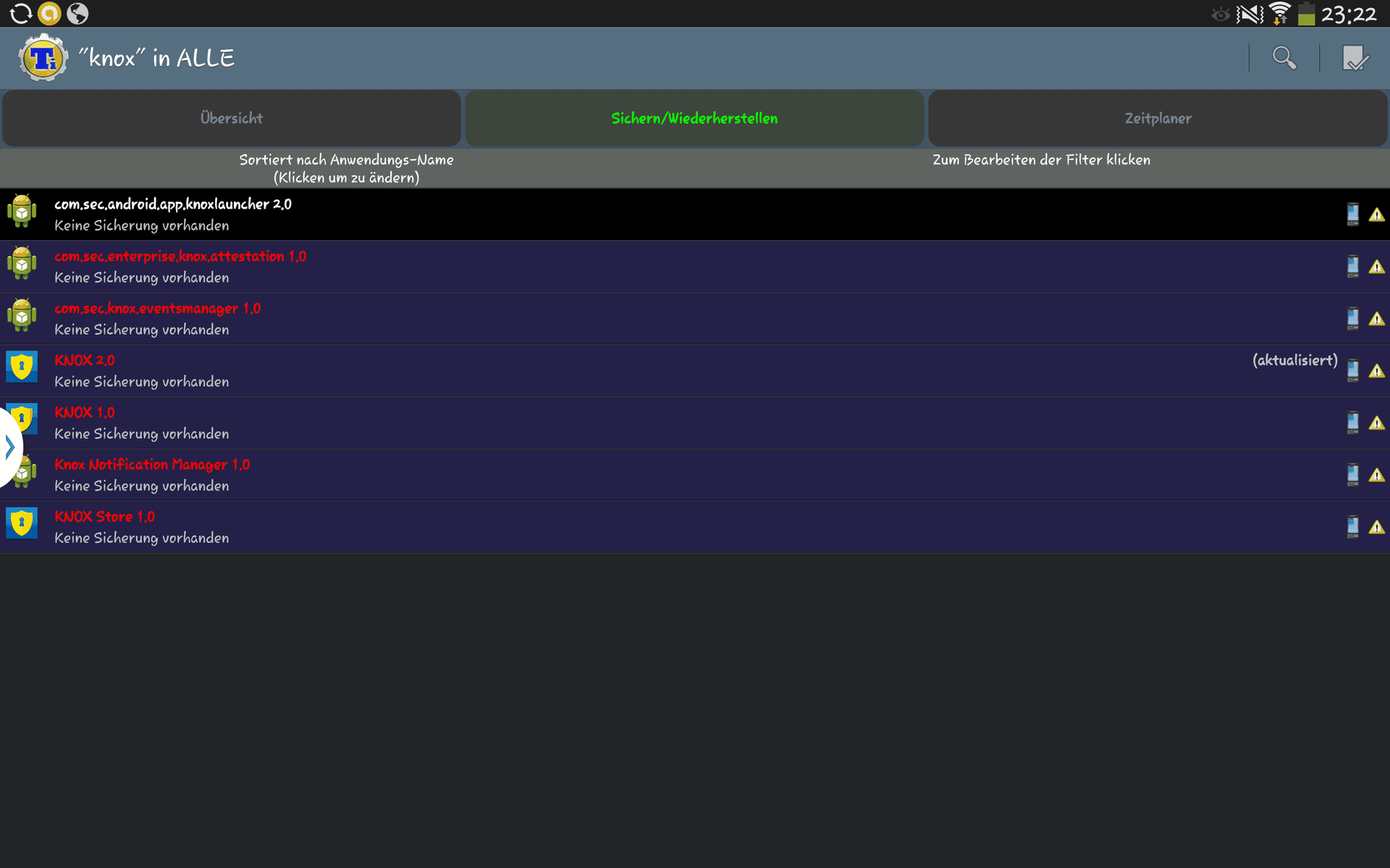

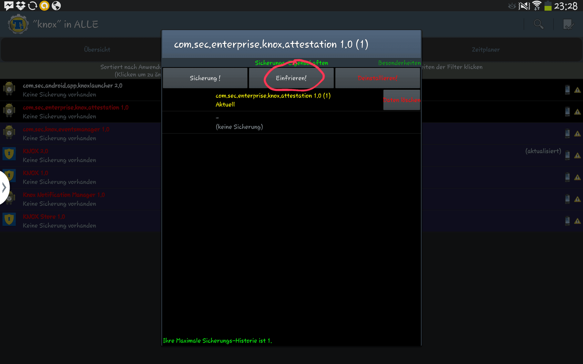

5. So jetzt müsst ihr Apps von Knox einfrieren (Am besten mit Titanium Backup, siehe Bilder!)

Naja, die Anleitung aus Post #1 hat aber nen Haken,...TB muss, wenn man Apps einfrieren will, als gekaufte Proversion installiert sein. Und nicht jeder hat ne KK oder ist bereit dafür so viel zu bezahlen.
Also wenn das dein einzigstes Problem ist ;)
Diese Dateien kannst du auch mit jedem X-beliebigen Root Explorer löschen oder umbenennen.
Das muss man übrigens auch bei ALLEN aktuellen Root Anleitungen machen wo KNOX auf dem System installiert ist.

Knox mit Titanium Backup oder einer vergleichbaren App einfrieren.
