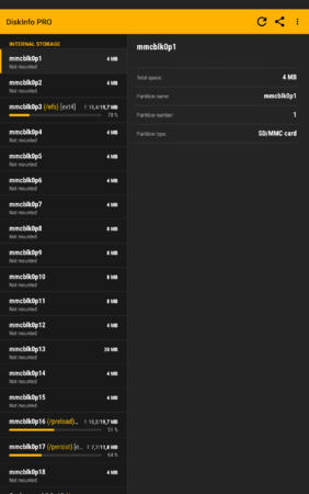

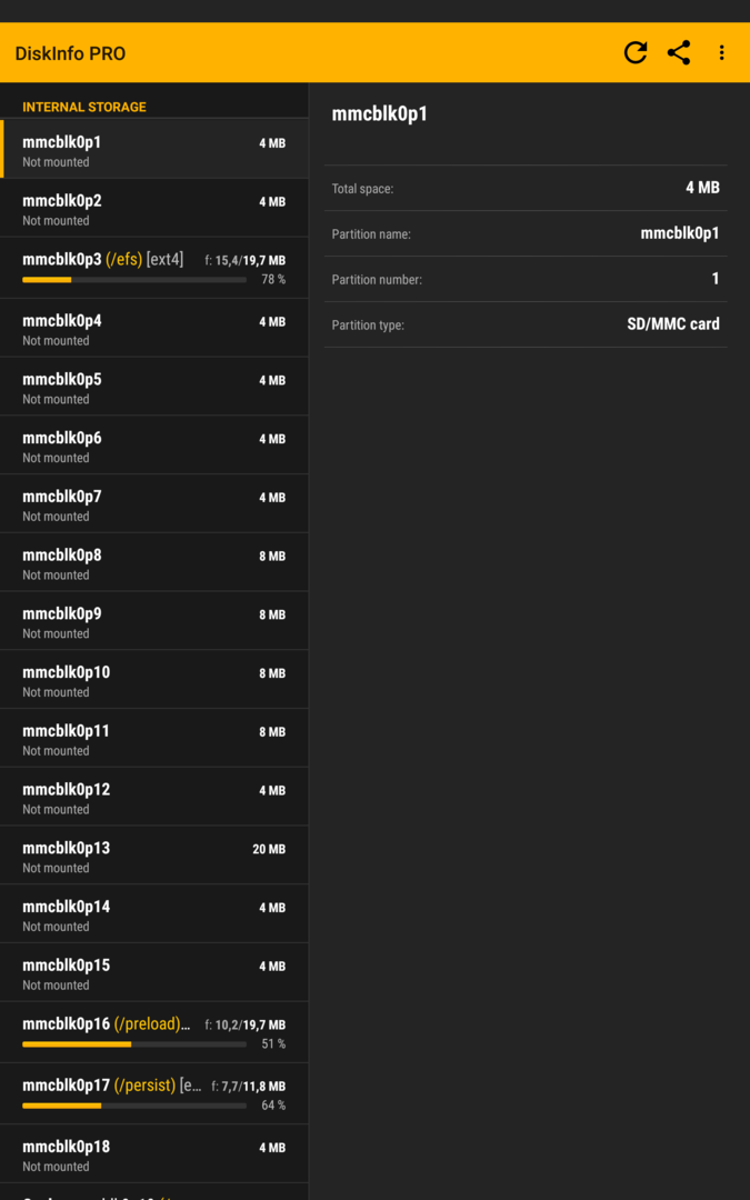

Was mir weiterhin aufgefallen ist: Auf dem Samsung Galaxy Tab 10.1 2014 WiFi mit Lineage 14.1.2 official sieht die Anzeige sehr anders aus als auf meinem BQ Aquaris X mit Lineage 18.1 official, bei identischen App-Einstellungen.
Screenshot vom tablet, hier allerdings aus "Diskinfo pro".

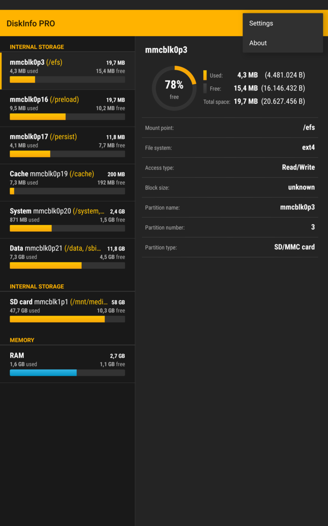

@RadHeiner schalte in den settings mal alles an. Dann zumindest seh ich auch die not mounted partitions.
Ja, nun ist auch zu sehen, dass der Speicher fürs Recovery nur acht MB groß ist:
