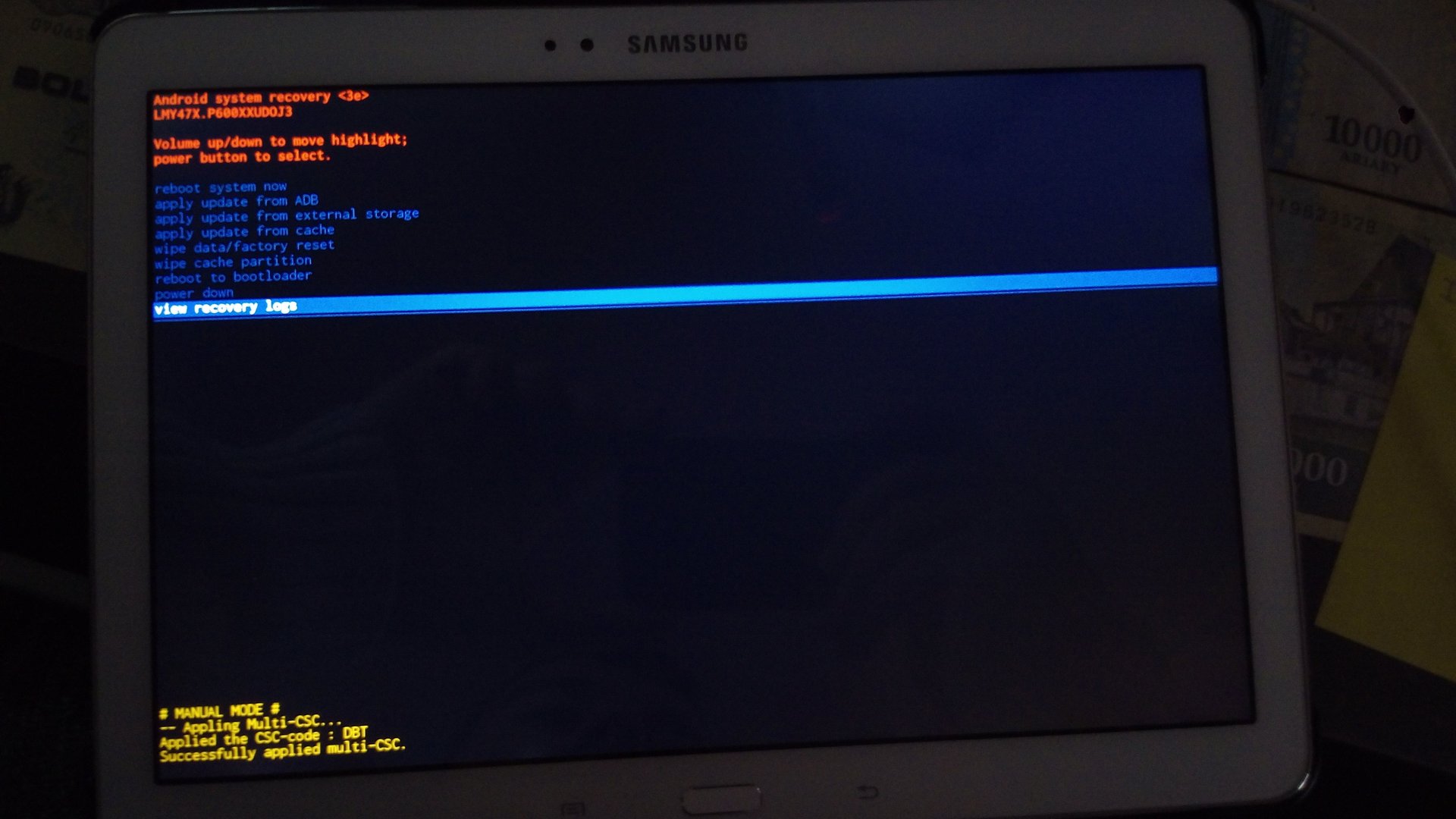

recovery geht bei mir nicht....habe immernoch das originale recovery drauf, obwohl mir odin ERFOLG anzeigt.
mein knox counter ist aber hochgegangen auf 1
und von sd-karte bzw. internen speicher zu flashen ist auch nicht möglich, da die TWRP-datei nicht gefunden wird, da ich so ein komisches recovery habe (siehe foto)
EDIT:
habe 4 versionen auf die SD karte gezogen, es werden lediglich die alten versionen angezeigt. beim flashen dieser, kommen fehler mit der verification und footer is wrong...
flashen über odin klappt bei keiner. habe immernoch das originale drauf, auch wenn nun mein know-zähler auf 1 steht (vorher 0)
