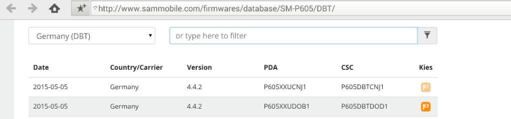

Ich würde gern mein SM-P605 auf Originalzustand setzen. Welches der beiden Firmware soll ich nehmen bzw. was ist der unterschied zwischen den beiden. Danke für eure Hilfe
Hi
Hab dich mal in den dafür vorgesehenen Thread verfrachtet.;) Die NJ1 ist steinalt, von Ende Dezember. Nimm die untere, ist die aktuellste FW.
