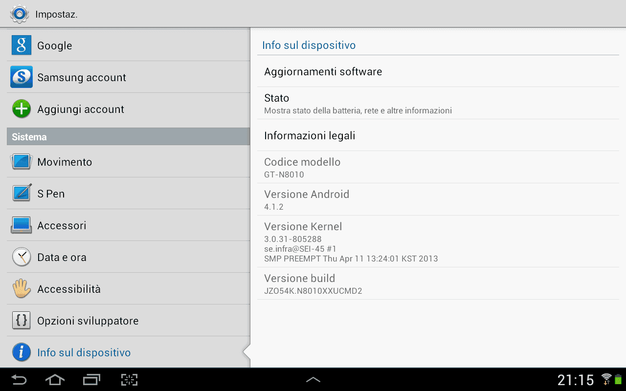

Hallo, bitte, ich habe meine note 2 gt -n8010 rootrechte , cwm installiert, diese ist meine sistem information, ich volten original firmware erunterlaren , bei sammobile, habe ich registriert, haber ich blick nicht, bitte hilfe, entschuldigung für meine schleht deutsch
