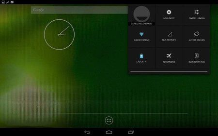

Schönen Tag euch allen, ich habe gesehen dass zB. bei Cyanogenmod die TabletUI etwas anders aussieht was die Aufteilung betrifft. Dort ist die Uhr, Batterieanzeige, etc. oben wie beim Smartphone. Gibt es irgendwie eine Datei mit der man dies auch bei Standard Sammy-Rom's herbekommt? Weil beim CM für das P5110 gibt es einen Patch der die UI ändert.
//Bild aus dem Internet//

ich habe leider keine Lösung für dein Problem (wahrscheinlich weil das nicht geht?), sondern eher eine Frage.
Wenn ich jetzt einen reinen CM-Mod habe, wie diesen hier, dann habe ich das Problem, dass ich oben die Uhr und so weiter habe mitsamt der Benachrichtigungsanzeige und unten die Navigationsleiste. Wie bekomme ich denn da wieder alles in eine Leiste (und zwar in die Navigationsleiste) wie bei der PAC-Rom beispielsweise?
Es gibt im XDA forum einen Patch dafür, einfach mal Suchen nach TabletUI Cm ;) Hatte ich auch schon.
