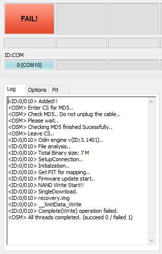

N8010 FAIL! Flashing nicht möglich: Kein Zugriff auf internen Speicher?

Hallo Jungs 👋
habe mich bereits eingelesen und wollte kein bestehendes Thema kappern.

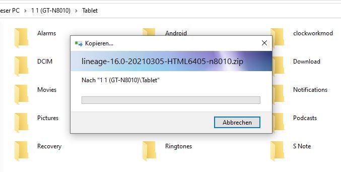

Die Anleitungen sind soweit nachvollziehbar, aber egal welche ich wähle, ich komme nicht weiter. Aufgefallen ist mir, dass ich mit Windows 10 keine Dateien auf den internen Speicher kopieren kann.
GT-N8010, Android 4.4.2, Build XXUDNG1
Windows 10 Pro 64-Bit + Smart Switch (Treiber)
Lese mich gerade weiter durchs Forum durch und bin auf "eMMC tauschen" gestossen... hoffentlich ist das bei meinem Tablet nicht der Fall.

Welche Odin Version verwendest du?
Versucht habe ich von 1.85 bis 3.14.4 mehrere Versionen
Ok und hast du in deinem Versuch TWRP geflasht, oder besser gesagt versucht zu flashen?
Zum Präzisieren...
  1. Tablet zurückgesetzt
  2. In den Download-Modus gesetzt (Power + Volume down)
  3. Odin gestartet
  4. twrp-3.5.1_9-0-n8010.img.tar unter [AP] ausgewählt
  5. [Auto Reboot] deaktiviert
  6. [Start]
  7. "Fail" siehe Log im Post #1...
Kann "recovery.img" nicht angelegt werden?
Achtung, die Version funktioniert nicht, sie ist zu groß!!!
TWRP 3.5.0 passt, es wurde gerade umgestellt, ich arbeite jetzt im Moment gerade daran, dass der neue Build auf die Größe passt.

Mit twrp-3.5.0_9-0-n8010.img.tar bleibt es dann bei recovery.img stehen, Cursor blinkt

Seltsam, sollte eigentlich funktionieren.
Du könntest auch die 3.4er versuchen, aber bis jetzt gab es bei der 3.5.0er noch keine Probleme.
Ich empfehle zusätzlich noch Odin 3.09 oder 3.10.
Odin 3.09 mit twrp-3.4.0-n8010.tar.md5 funktioniert leider auch nicht, Hänger bei recover.img

Selber habe ich das Tablet nie gerootet oder ähnliches, habe es aber vor ein paar Jahren gebraucht für meinen Sohn gekauft.
Als Ergänzung: Odin habe ich als Administrator gestartet und verwende das originale Verbindungskabel.
Im Download-Modus steht noch folgendes:
ODIN MODE
PRODUCT NAME: GT-N8010
CURRENT BINARY: Samsung Official
SYSTEM STATUS: Official
RP SWREV: A2
Ok, dann könnte es leider wirklich an der eMMC liegen, genaueres folgt per PN.
