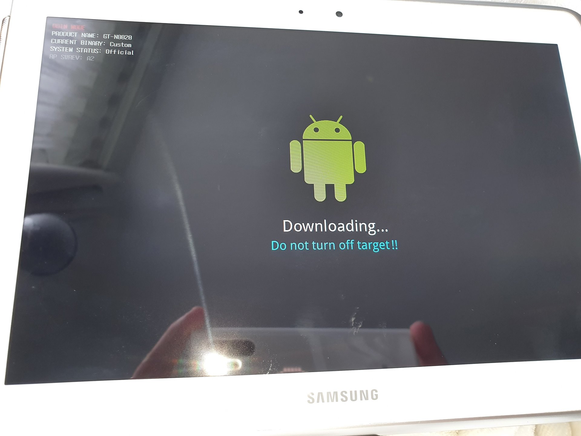

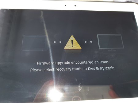

Hallo an alle. Ich habe ein Samsung galaxy note 10.1 gt n-8020 tablet. Es ist einfach ausgegangen und seitdem fährt es nicht mehr hoch. Laden des Akkus zeigt es auch nicht an. Ich habe schon alles versucht reboot... Odin ... usw..bes funktioniert einfach nichts. Kann mit jemand helfen?
Im Anhang sind die 2 Bilder die auftauchen.. mehr geht nicht.
Würde mich über Hilfe freuen..

Was hast du denn schon genau versucht?
Wo bricht Odin ab?
Leider könnte das auf die eMMC hindeuten, diese müsste somit dann getauscht werden.

Ich habe verschiedene Odin Versionen versucht. Einmal mit diesen 4 Dateien die hinzugefügt werden AP.. bl.. usw und dann einmal Odin wo ich eine Pda datei einfügen musste. Odin zeigt immer verschiedene sachen.. mal was mit pit... mal was mit Partition...
Einmal war es soweit da stand oben in dem Balken recovery und der erste grüne Balken war halb voll.. und dann wieder fail. Aber seitdem hab ist diesen anderen Bildschirm wo ich dann mit Kies verbinden soll. Aber Kies findet mein tablet nicht..
Ich würde Odin 3.10 empfehlen und wenn es dann mit "failed to set pit file" oder "there is no pit partition" abbricht,
schreit es zu 99% danach.

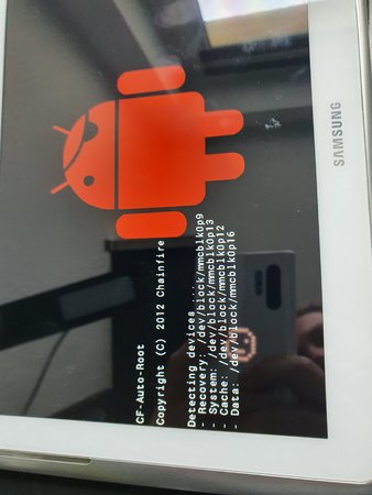

Kann mir jemand sagen was das bedeutet?
@Bo187 du hast CF-Auto root geflasht,
das ist zum Rooten gedacht, aber wenn sich das flashen lässt, sollte sich eine Stockrom auch flashen lassen.
