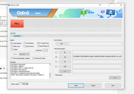

Schalte ich das Tab in den Download-Modus wie beschrieben, dann erkennt die Software das Tab nicht.

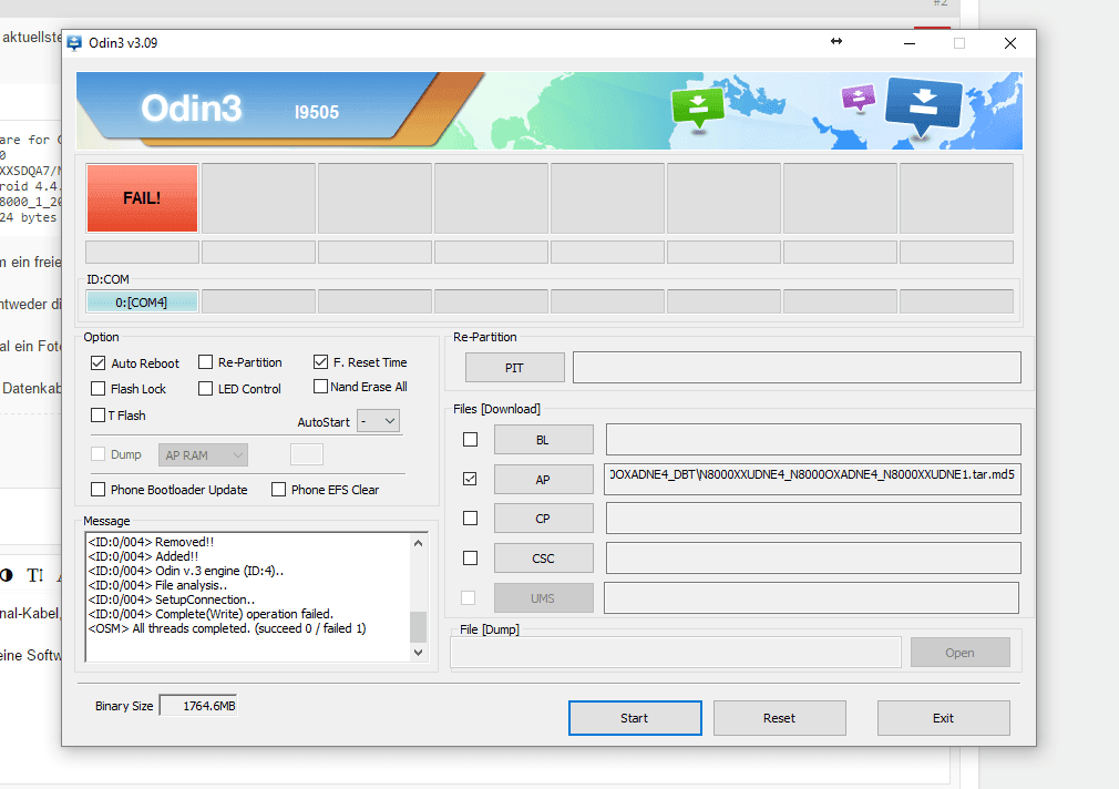

Schalte ich das Tab normal ein, wird es erkannt aber die Software "failed" beim updaten:
Code:
<ID:0/004> SetupConnection..
<ID:0/004> Complete(Write) operation failed.
<OSM> All threads completed. (succeed 0 / failed 1)

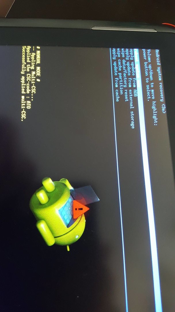

Also habe ich von der Beschreibung mal abgesehen und versucht die Software auf eine microSD zu laden und dann in diesem "Download"-Modus einfach mal "Update from external Storage" gewählt. Da macht er dann auch etwas und meldet dann erfolgreich abgeschlossen, Aber
1. sieht es nicht so aus als wenn er etwas läd und es geht auch zu schnell für ein Update
2. Ist danach immer noch alles gleich, sprich, er macht das Update einfach nicht.

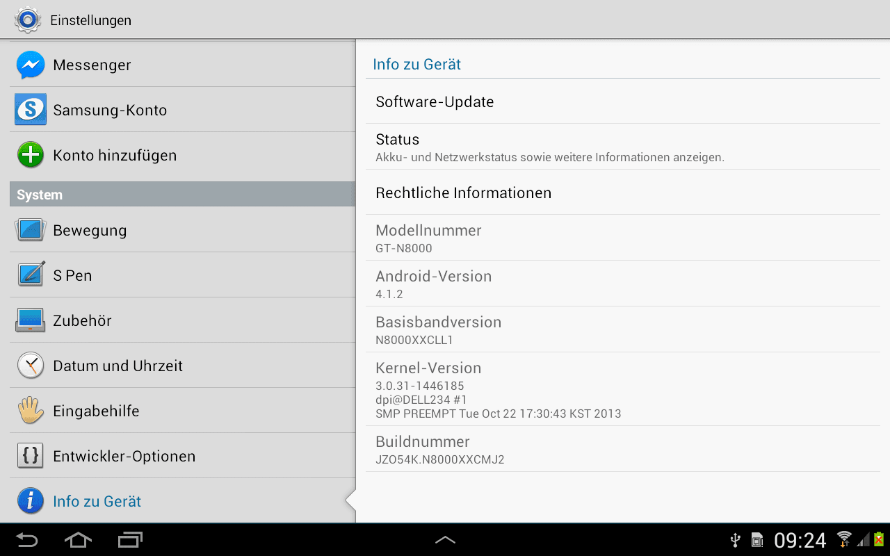

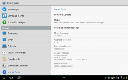

Im Foto mal aktuelle Infos zum Gerät

Kannst du bitte mal ein Foto hochladen von dem Download Modus und dann vom Odin Downloader wenn das Update fehlgeschlagen ist?
Hast du Kies auch im Hintergrund beendet?
Du bist im Recovery Modus und nicht im Download Modus. So kann es nicht funktionieren.
Den Download Modus kannst du wie folgt erreichen:
Darkman schrieb:
- Tablet ausschalten
- Lautstärke nach links (leiser) und den Ein/Aus Schalter gedrückt halten

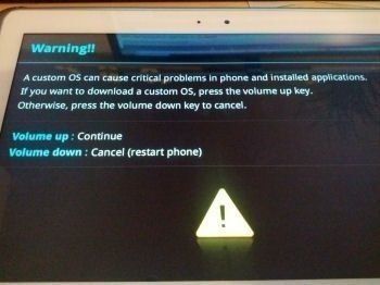

- dann sieht es so aus:
Dieses mit Volume up (nach rechts) bestätigen! Und man ist im Odin Modus:
(hier sieht man auch den Binary Counter!)
Dann Tablet an den PC anstecken und flashen.
