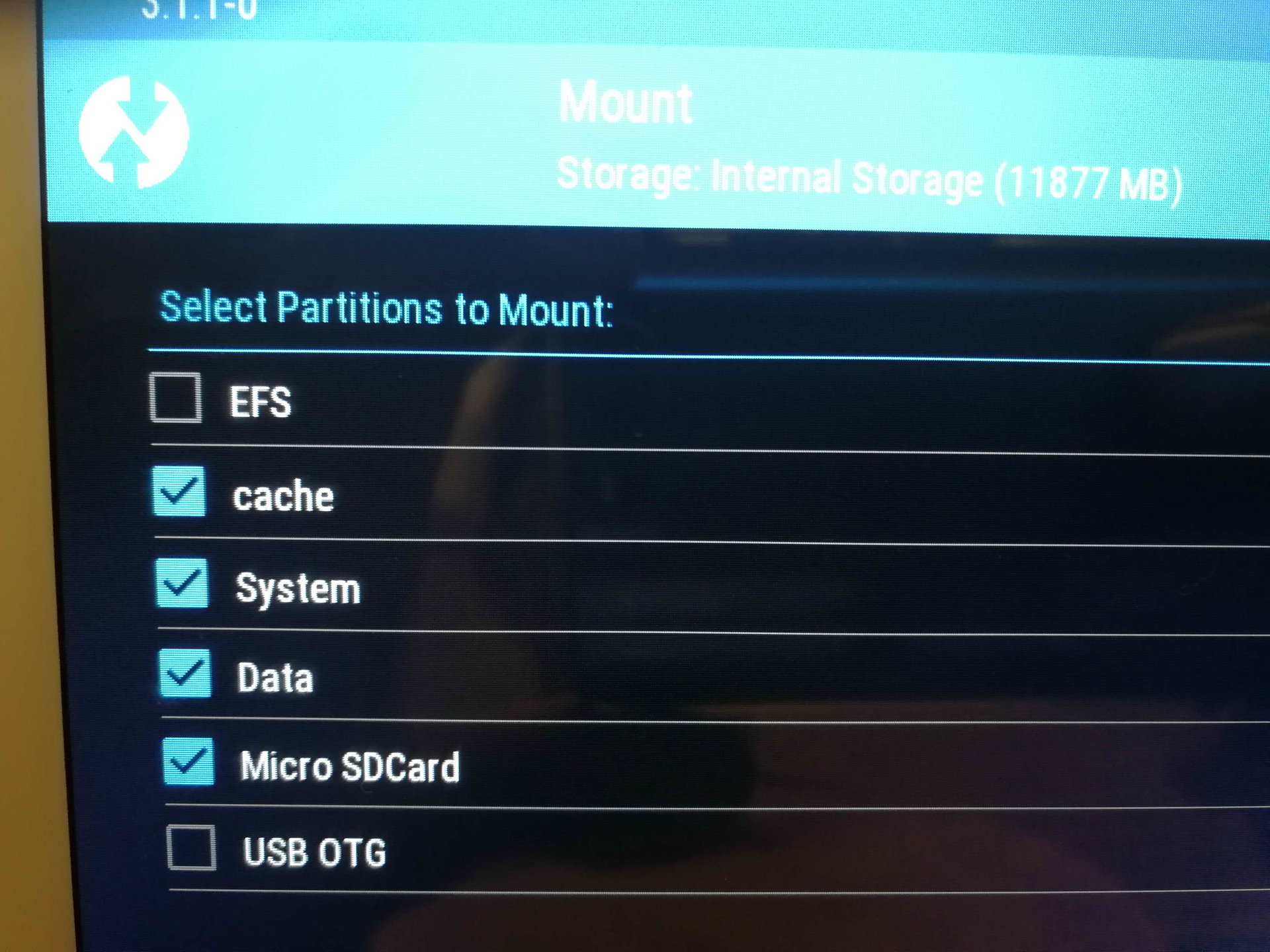

In TWRP die Efs Partition Haken setzen bei Einhängen.
Nein, der Haken lässt sich nicht setzen.

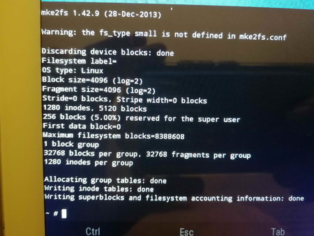

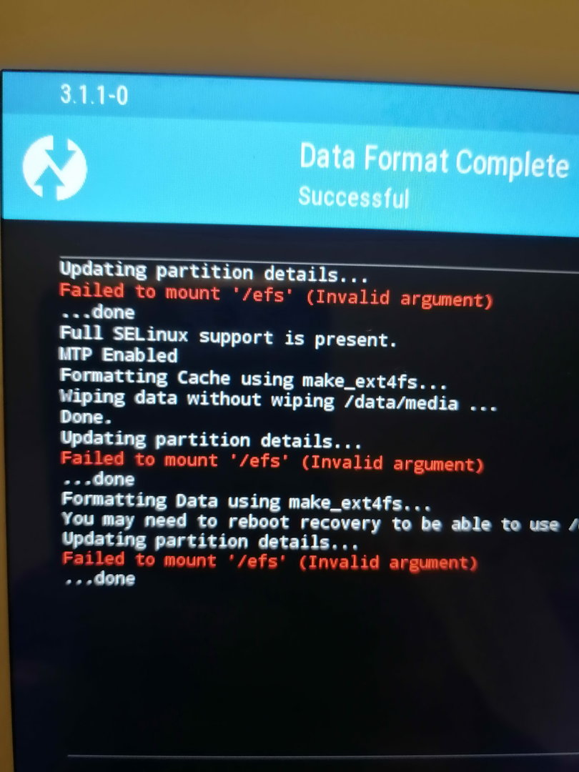

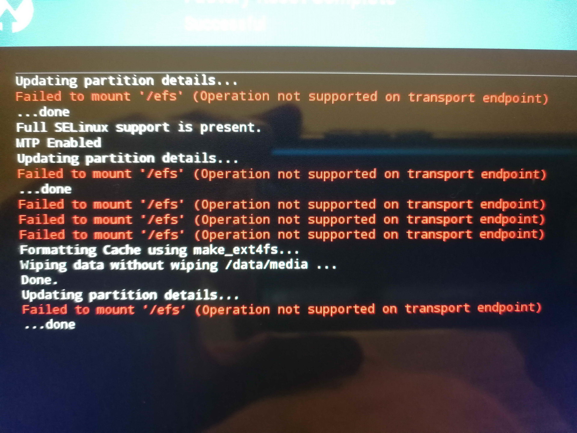

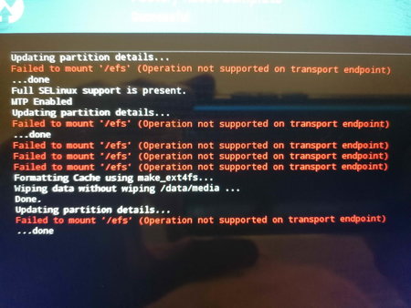

Pardon, das ich mich jetzt erst melde, ist eigentlich nicht so meine Art. Nach Eingabe im TWRP sah es wie folgt (efs_01.pg) aus. Die Roteintragungen beim Wipen (efs_02.pg) weisen wohl noch immer auf einen Fehler hin? Aber immerhin lässt nun lineage-14.1 nach der Installation durchstarten. Im Gegensatz zu vorher, verbindet sich aber nun das WLAN-Modul nicht mehr. Nach der Passwort-Eingabe steht dort nur gespeichert. Ist dieses Verhalten evtl. ein Folgefehler?

Einfach mit SamFirm Tool 0.3.6 runterladen.
Hast du den Befehl auch richtig eingegeben? Die EFS wurde nicht formatiert!
Ich kann dir nachher ein Odin image uploaden, das macht das gleiche für dich.
Dieses einfach unter AP einfügen und flashen.
Astronaut2018 schrieb:
Das sind typische Fehler von Lineage.
Das stimmt nicht, wie kommst du auf das?
Was nützt dir das Lineage startet und du nicht mehr ins WLAN Netz kommst?
Wenn das EFS-Problem gelöst ist, kommt er auch wieder ins Wlan, da hier die Passwörter abgelegt werden.
