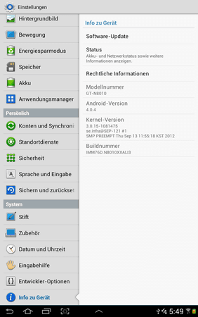

Ich kann das 8013 rooten und auch die Stock-FW 4.04 aufspielen. (siehe screenshot).

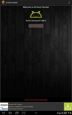

Mit root-checker habe ich geprüft ob das 8013 gerootet ist. Dem ist auch so.

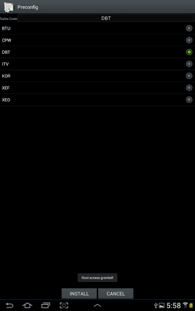

Über CSC-Changer habe ich die Ländervariante auf DBT umgestellt (siehe screenshot). Wenn ich das Tablet nun mit dme PC verbinde wird es auch als 8010 angezeigt.

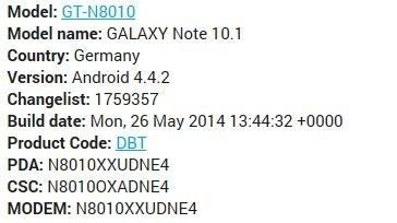

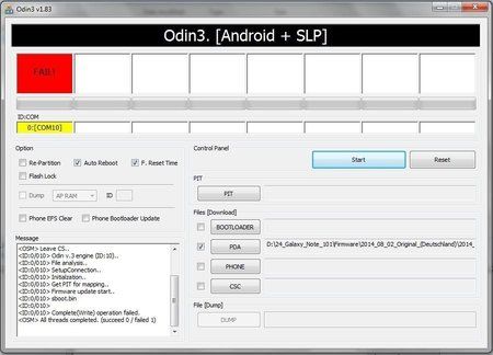

Nun möchte ich eigentlich die Stock-FW (4.4.2 Deutschland) flashen. Der Versuch bricht jedoch über ODIN 1.85 immer wieder ab.
Ich füge entsprechende screenshots an.

Du hast gelockte Bootloader. Das macht es unmöglich, eine andere Firmware darauf zu flashen. Der Abbruch bei "sboot.bin" wird in praktisch jedem Odin Thread in jedem Geräteforum diskutiert.
Du könntest versuchen, dir eine DBT Firrmware zu basteln, die keine Bootloader enthält. Aber sei gewarnt: Das Mischen von Bootloadern und anderen Firmwares macht Ärger. Einige berichten sogar davon, ihr Gerät damit zerstört zu haben. Das glaube ich zwar nicht, aber Probleme mit WLAN, Sound und Instabilitäten sind an der Tagesordnung.

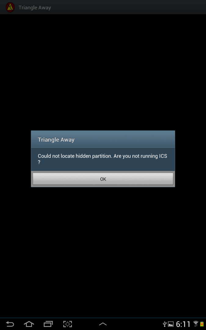

zudem kann ich via triangle away nun den flash counter nicht resetten. dabei kommt die meldung "Could not locate hidden partition. Are you not running ICS?"
was mache ich hier falsch? das 8013 ist ja gerootet.
Ist das 8013 denn auf der Liste der unterstützten Geräte? Man kann ja nicht bei allen Geräten den Counter zurücksetzen.
mittlerweile konnte ich den counter zurücksetzen. mit der neueren version von "triangle away" hat dies funktioniert.

Selbst wenn du den Bootloader bekommst kannst du ihn nicht flashen. Das wird durch die Signaturprüfung verhindert.
Um einen dauerhaft stabilen und problemlosen Betrieb zu gewährleisten, kannst du nur eine Firmware flashen, die zum Bootloader passt, was bei einem amerikanischen Gerät vermutlich ausschließlich die Originale ist.
Die Anleitung macht genau das, wovor ich oben gewarnt habe, nämlich das Kombinieren von verschiedenen Bootloadern und Firmwares. Sei auf jeden Fall vorsichtig mit dem Setup. Das ist heikel. Allein schon der Umstand, dass Wifi anfänglich nicht läuft, zeigt, dass genau die Probleme auftreten, die auch auf anderen Geräten an der Tagesordnung sind.
Wie gesagt, einige Leute berichten sogar von unnachvollziehbaren Defekten nach dem Mischen von Bootloadern und Firmware. Es ist schwierig einzuschätzen, ob das wirklich die Ursache war, aber sie behaupten, nichts anderes gemacht zu haben.
