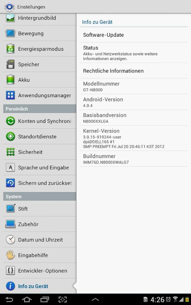

Hi,
Sagt mal bin ich jetzt zu doof oder passt meine fw Version ned?
Nachtrag: Bilderupload mit der Android Hilfe app funzt ned, daher kann ich den Screenshot ned Posten.
Gesendet von meinem GT-N8000 mit der Android-Hilfe.de App
Ok jetzt hab ich's hinbekommen
Jetzt nochmal die Frage, passt die fw ned oder bin ich zu doof... mal wieder
LG
Manu
