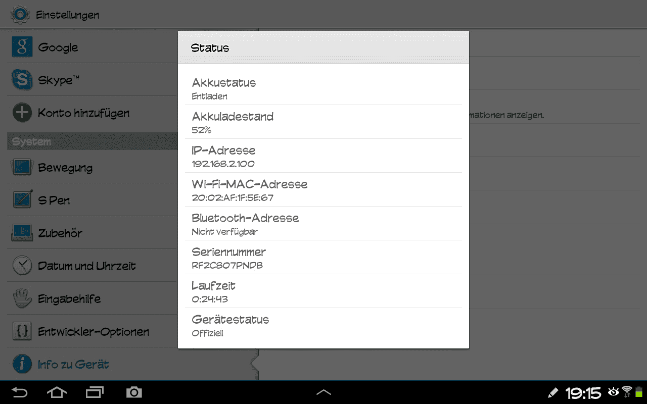

So, hab mein Tablet jetzt gerootet. Learning Hub geht auch nicht, ABER komischerweise steht beim Status noch offiziel. Bin ich der erste? (Hab jetzt nich nachgelesen, bitte nicht hauen^^)
