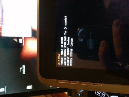

Hi ich habe einmal eine frage. konnte die hier noch nicht erlesen. und zwar habe ich alles wie hier beschrieben bei meinem note 10.1 durchgeführt. nur komme ich nicht in den cwm boot modus von dem aus ich dann die su zip installieren könnte. hab das rooten schon mit und ohne hacken bei auto reboot probiert aber es hat nich hin. habe nun durch probieren schon den counter auf 4.

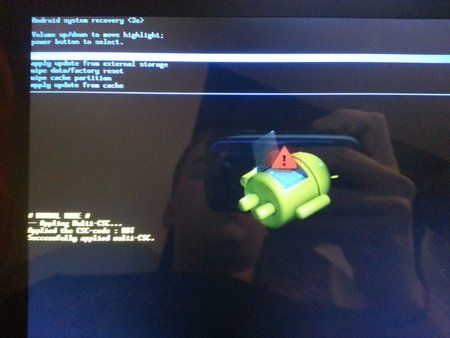

hey. habe jezt nocheinmal alles wie beschrieben probiert. mit zusätzlich neuem aufspielen der cwm. im anschluss blieb, da ich auto reboot nicht angeklickt hatte das note an. habe es durch langes drücken der powertaste ausgeschaltet. im anschluss mit tastenkombi volume up und powertaste, diese dann beim logo loslassen komme ich nach wie vor nur in den normalen recovery mode.
counter hat sich mitlerweile auf 5 erhöht. die cwm geht einfach nicht durch. was kann ich noch machen?? help!
lg max
edit: das war nun schon der 5. anlauf. aber du hast recht anscheinend bootet immer die normale recovery von samsung. mus ich die volume up darüber hinaus gedrückt halten?
lg max
Das hört sich nach dem gleichen "Problem" an vor dem ich auch stand.
Wies bei mir funktionierte:
Ich habe den Downloadmodus gestartet,
über Odin (AutoReboot Haken raus) die HighOnAndroidCWMRecoveryGTN8000 installiert,
Auf dem 10.1 bleibt dann der Downloadmodus an (ich vermute das meintest du mit "im Anschluss blieb das Note an"?)
Da darfst du das Tab dann nicht ausschalten sondern musst es gleich aus diesem Zustand heraus in den RecoveryModus versetzen (so wie beschrieben, lauter und Power bis zum Logo).
Und dann kommt auch der CWM Recovery
ah ok. ich versuchs gleich. melde mich nochmal.
Der ursprüngliche Beitrag von 21:09 Uhr wurde um 21:12 Uhr ergänzt:
haut auchnich hin. lande ich wieder im nomalen recovery modus von samsung... was geht hier vor? :confused:
Der ursprüngliche Beitrag von 21:12 Uhr wurde um 21:19 Uhr ergänzt:
ich habs jez hinbekommen. habe die cwm zum 7. mal aufgespielt. jez hats hingehauen. vielen vielen dank fü den tip. hat mir mega geholfen. würd mich gern irgendwann revangieren. vielen dank. euch allen einen schönen abend. gglg max:thumbsup:
