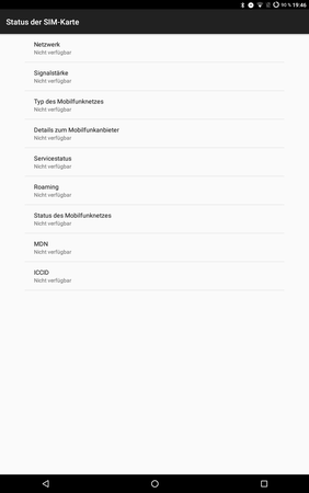

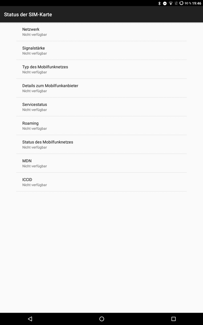

Jetzt habe ich das nächste Problem.
Die sim Karte wird nicht erkannt. Habe nach dem starten aus trwp keine sim eingelegt. Jetzt nach der Installation wird die sim nicht erkannt❓

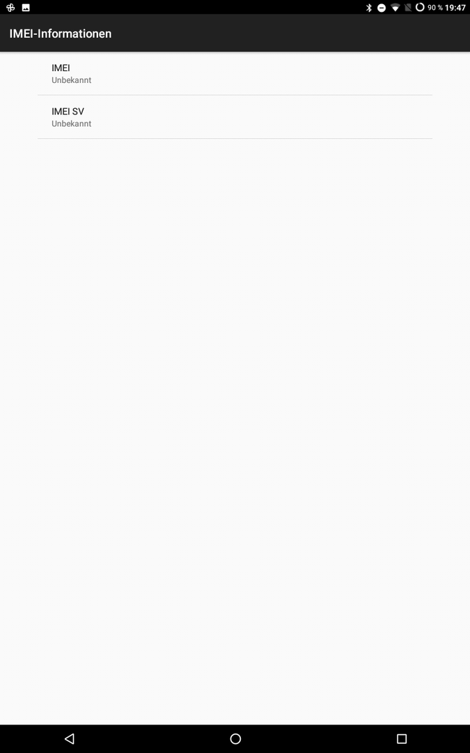

@Andi01 Wir dir deine IMEI angezeigt oder ist diese leer?
Dies kann mehrere Gründe haben.
Welches System hattest du zuvor installiert?
Wenn es noch Android 4.1.2 war, könnte das Modem inkompatibel sein.
@html6405 Nein, die IMEI wird nicht angezeigt. Zuvor war Android 4.2 installiert.

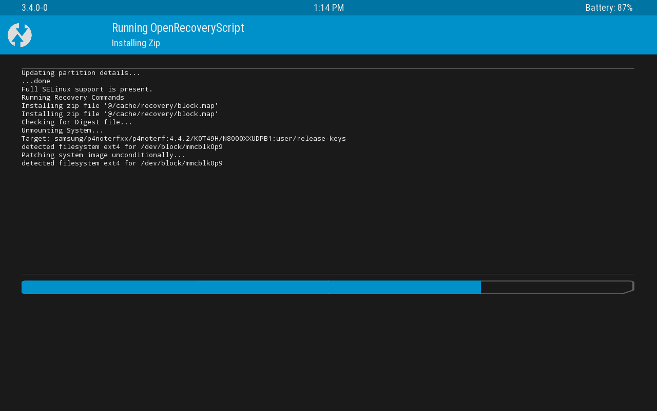

Unter Update kommt bei mir während der Installation zum Abbruch in TWRP. Kann man das aktuelle Update auch anders installiert werden?
Ich nutze alle von dir angegeben Dateien.

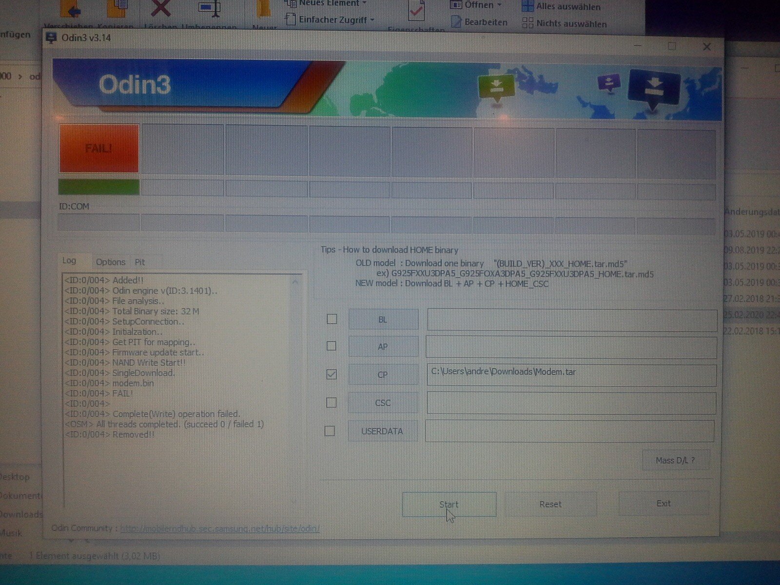

also nochmal hier, versuch mal mein Modem zu flashen, evtl hast du einfach ein zu altes.
Erst dann können wir weiter nach der Ursache suchen.
Modem.tar | by html6405 for Galaxy Note 10.1 3G
Reaktionen: Andi01
Hallo html6405,
habe gerade versucht die modem.tar Datei mit Odin zu flashen. Fail! Siehe Foto.
Zum Update. Unter Android Version unter automatisches update. Gerät startet ins twrp, dann kurz vor Abschluss Abbruch. Habe auch einen Screenshot s.o.
Ich kann also kein update automatisch installieren. Geht das auch anders? Da wäre ich sehr dankbar für deine Hilfe.

Hallo Andi,
ok es könnte sein, dass du zuerst deinen Bootloader aktualisieren musst.
Ich würde dir empfehlen,
mit Frija
[Tool] Frija - Samsung firmware downloader/checker
eine mehrteilige Firmware (Samsung Stockrom, DBT) runterzuladen (Bei Fragen einfach melden)
und mit Odin nur die BL und CP Datei flashen.

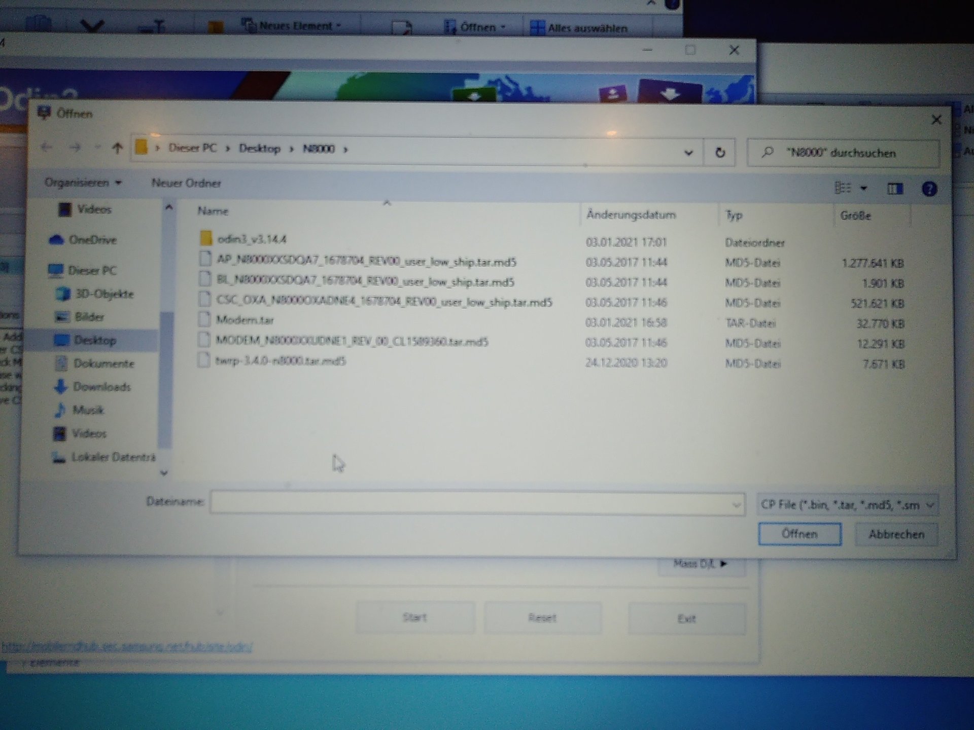

Habe das Tool heruntergeladen. Weiß Leider nicht wie ich das jetzt benutze? Was muss ich wo eintragen? Wie gesagt ich habe da noch überhaupt keine Erfahrung.
Dankeschön Andi
Also, bei Modell GT-N8000, bei CSC DBT
und bei den 3 Punkten unter Settings musst du Binary Nature aktivieren.
Dann herunterladen und die Zipdatei schlussendlich entpacken.
In Odin dann nur die BL und CP Datei eintragen und dein Gerät flashen.
Reaktionen: Andi01
Leider finde ich keine CP Datei. Siehe Foto
Die BL Datei ist ja da aber CP habe ich nicht gefunden Oder meinst du vielleicht CL die Modem Datei?
Welche Datei soll ich auswählen? Und wo einfügen?
Vielleicht hätte ich ja gestern auch die Modem Datei falsch eingefügt? Unter CP ??
Möchte ja keinen Fehler machen.
Dankeschön für deine Hilfe und Unterstützung!!

CP ist das Modem
Reaktionen: Andi01 und html6405
Dankeschön für eure schnelle Hilfe!
Ich konnte das Tablet gem. eurer Informationen sauber flashen. Die IMEI Nummer ist wieder da.
