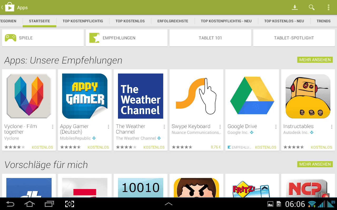

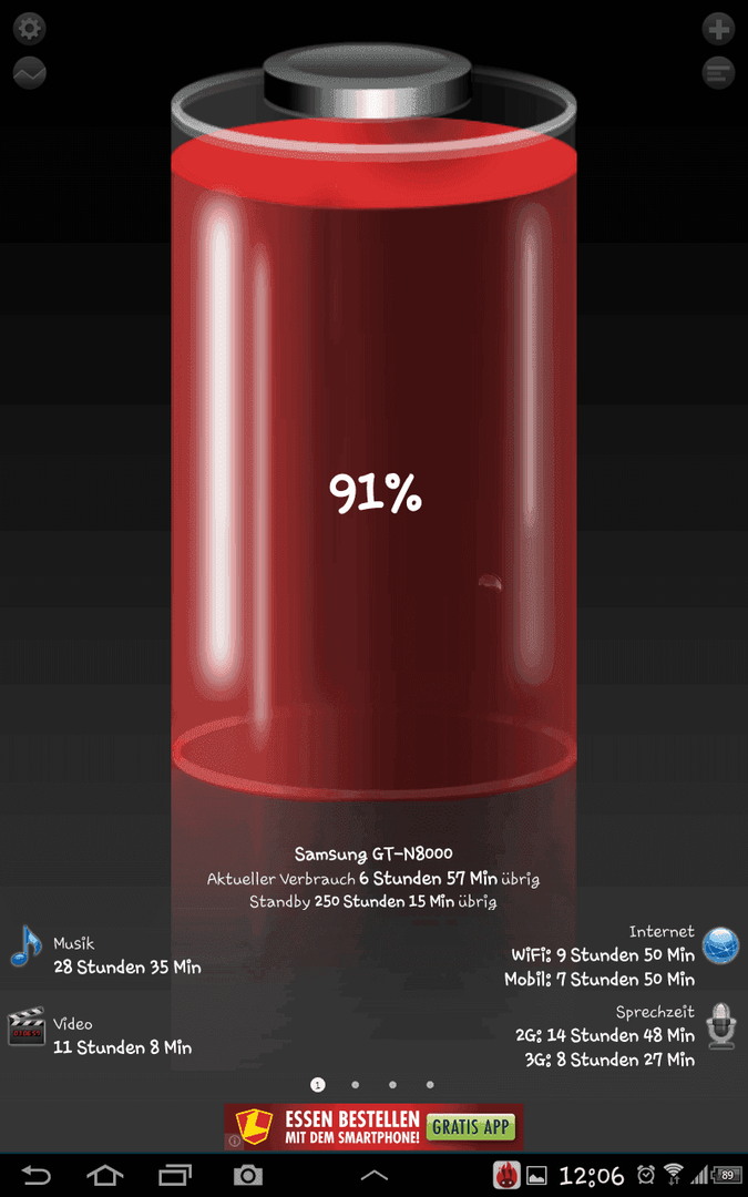

Erstmal vielen Dank für deine Initiative!
Leider scheint da jedoch etwas schief gelaufen zu sein, wie meine Screenshots zeigen:(
Kann ich bestätigen!
Die Anzeige weicht teilweise erheblich vom tatsächlichen Ladezustand ab.
Gerde wurde mir z.B. 6% angezeigt, obwohl der tatsächliche Ladezustand 64% betrug.
Von 6% ging die Anzeige dann direkt zu 59%, bei dann 63% tatsächlichem Ladezustand.
