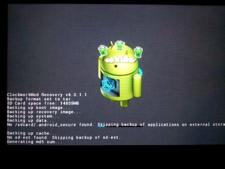

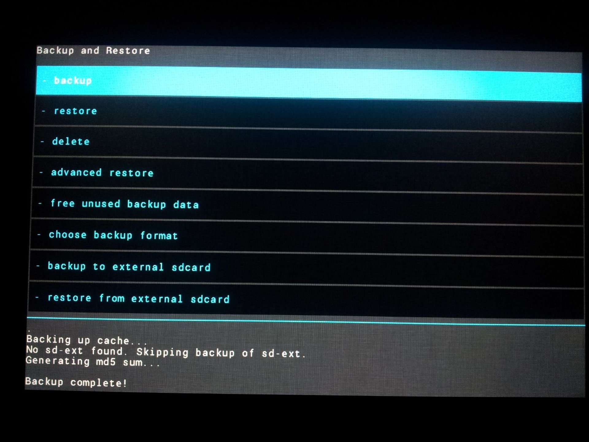

Habe CWM 6.0.1.1 oder so, füge dann mal Bilder ein.
Habe mal nochmal ein Backup durchgeführt und sicherheitshalber den Dalvik gelöscht.
Jetzt macht er immer ganz kurz (0,25 sec), Android System wird aktuallisiert oder Apps werden geladen. Kann das der "Neuaufbau" des Dalvik sein, der nun etwas dauert ??
Sonst erstmal alles ok. Gerät läuft erstmal alles da. Ehe ich hier wirklich noch was zerschiesse, wäre nicht so gut.
Root und eben CWM sind da, nur eben prüfen wie die Nandroids richtig klappen.
Wenn JB kommt ist ja eh wieder alles Full-Wipe.......
ps: was das für eine Datei die CWM sucht .android_secure, wo oder wie legt man die an ?? Danke.
