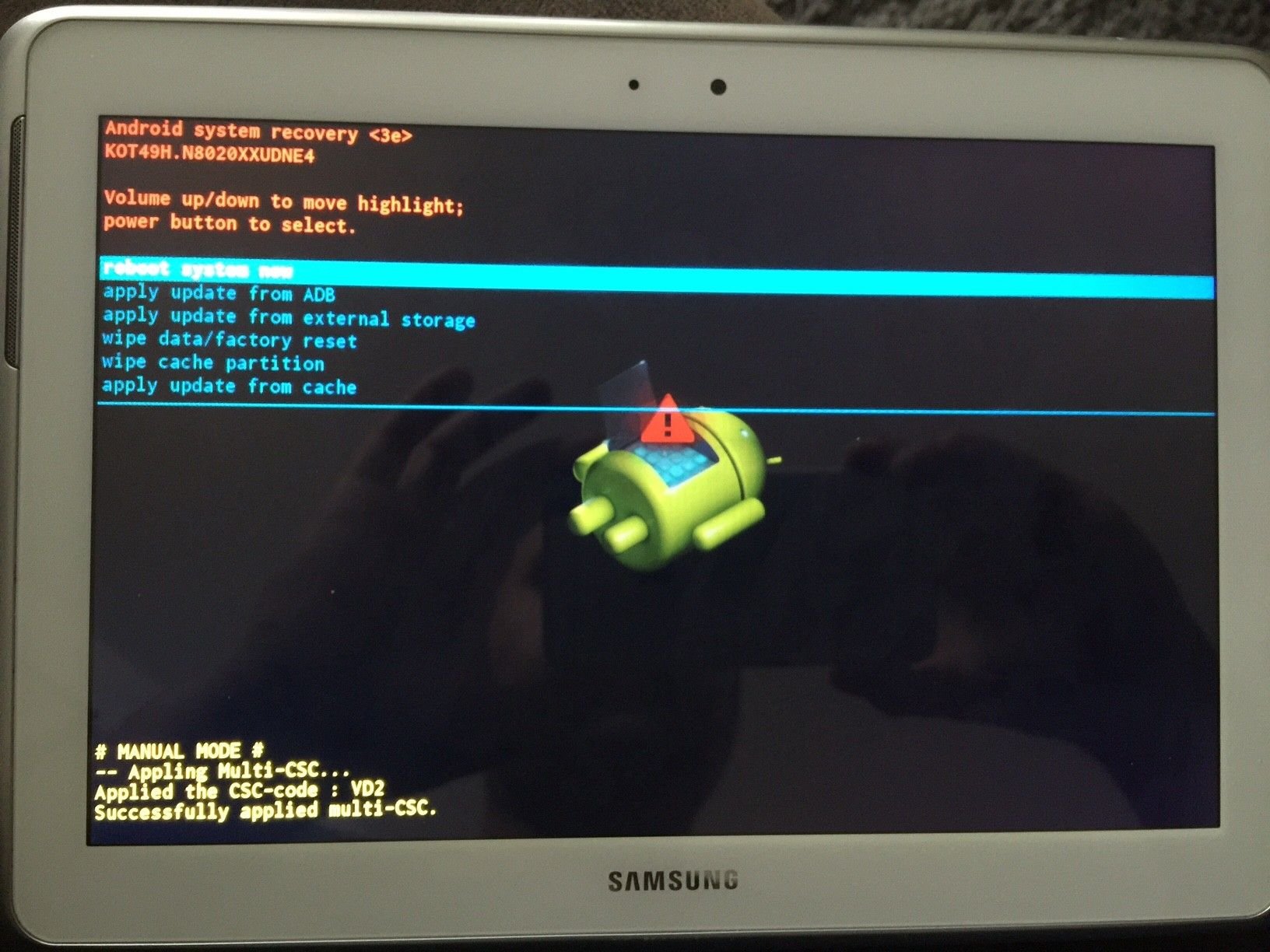

Im Anhang habe ich euch ein Foto von diesem komischen Bootloader angefügt, wie gesagt CWM konnte diesen nicht überschreiben bzw. er wird überschrieben aber bleibt dann aber im boot hängen.
fullsizerender-jpg.511623
