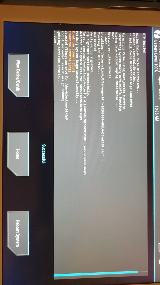

ich habe das aktuelle ROM installiert und es wird(wie bei allen anderen) die SIM Karte nicht erkannt (werde immer aufgefordert die Karte einzulegen).
SIM-Karte funktioniert in anderem Telefon.
Hat jemand einen Tip für mich?
Gerät: GT-N8000 GSM
OS: 14.1-20200304-HTML6405-n8000
Gapps: nano

Habe das Update mit TWRP gemacht.
Lg

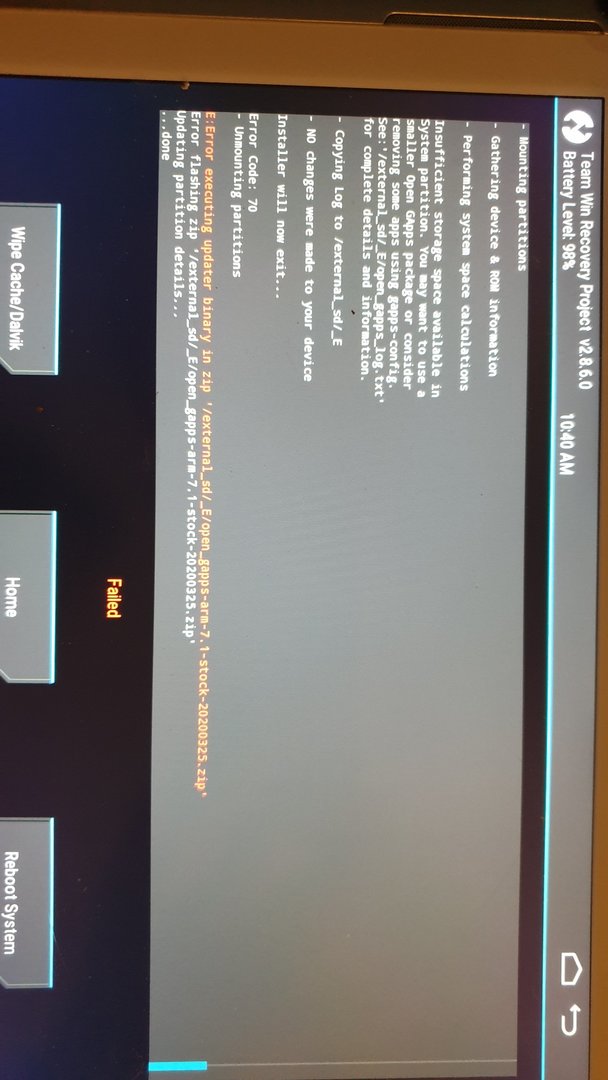

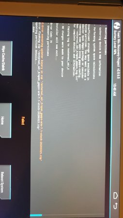

PS: Habe die Stock GAPP versucht, bekommen allerdings hier Fehler 70 (wahrscheinlich zu wenig Speicher).
Dateien im Anhang.

Also erstmal zu:
Dateien im Anhang
Bitte mach soetwas nicht :D, die sind viel zu groß und überfordern das Tablet auch total.
Am Besten das pico package nutzen, micro wär auch noch OK.

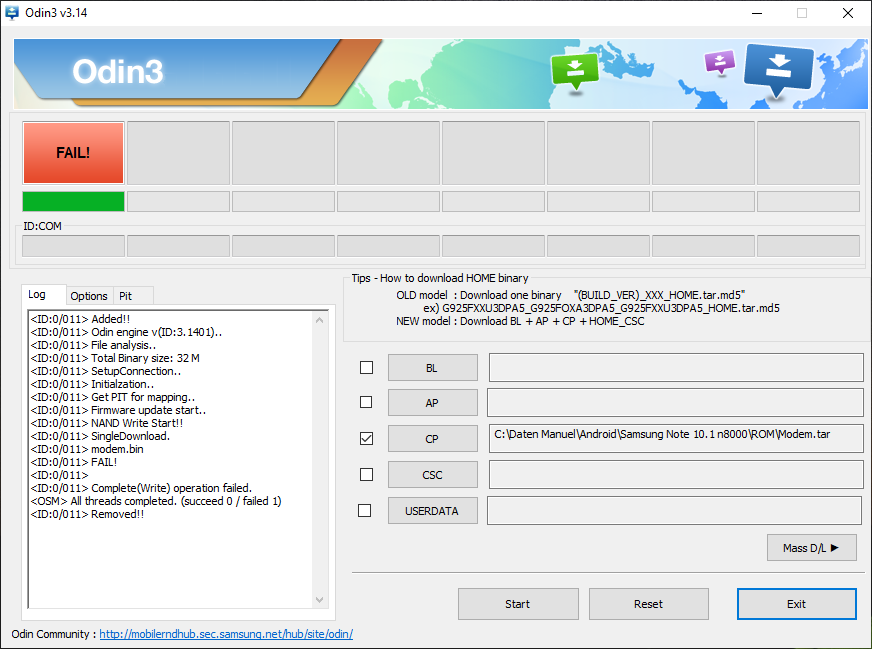

habe auch das Problem dass meine SIM-Karte nicht erkannt wird.
Habe nun versucht die modem.tar mit odin zu flashen bekomme jedoch immer ein "FAIL!" als Ergebnis.
Was mache ich falsch?

Wollte dann die modem.tar flashen, bekomme jedoch immer FAIL! als Ergebnis.
Ok,
bringt das Tablet beim Flashversuch im Downloadmode eine Fehlermeldung?
Eventuell ist dein Bootloader nicht aktuell und du hast irgend eine alte Version.
Hattest du früher bereits KitKat installiert?
Ein workaround wäre, Stockrom 4 teilig flashen und danach Schritt für Schritt LineageOS
(TWRP, ROM, GAPPS,...)

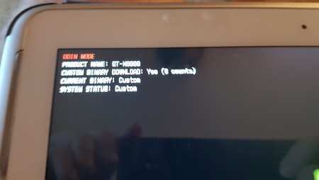

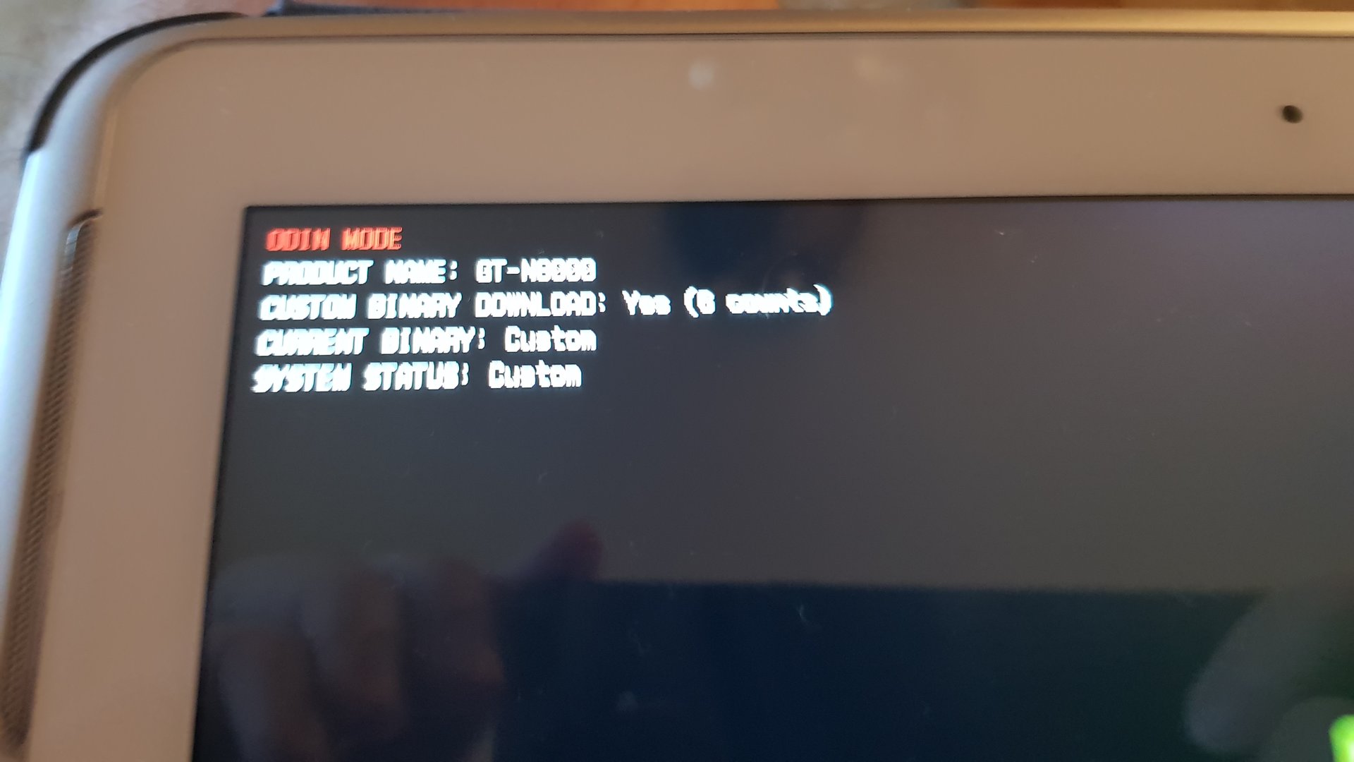

Kann ich irgendwie kontrollieren welche Version vom Bootloader ich habe?
Ok dann könnte dies das Problem sein!
Somit könnte es auch schon reichen, zuerst den Bootloader der letzten KitKatversion zu flashen.

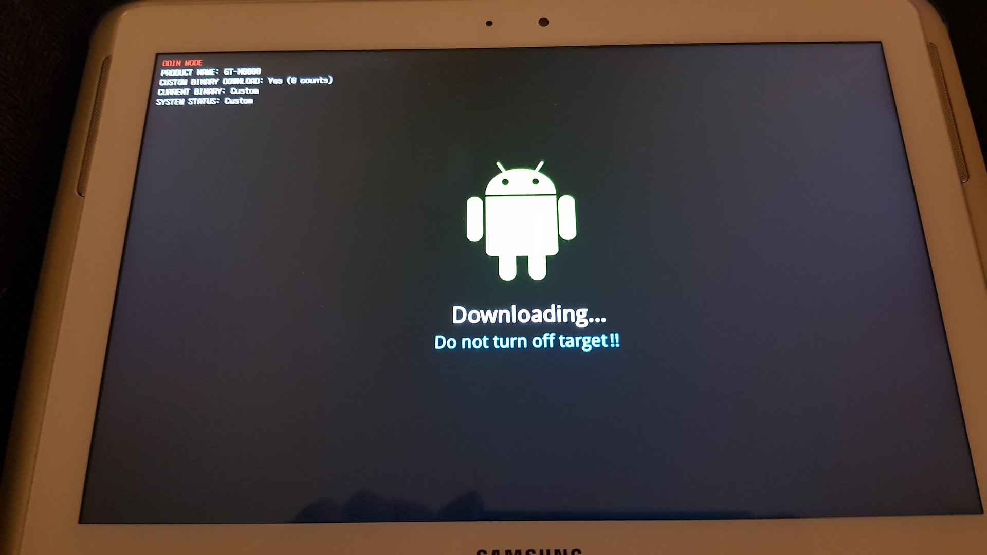

Du könntest auch ein Foto vom Downloadmode links oben schicken,
ich glaube da steht die Version.
Da steht leider nichts davon ...
Bearbeitet von: hagex - Grund: Bild verkleinert. Gruß von hagex
Achja, das ist dann leider erst bei neueren Modellen.
Aber im kmsg steht es, uploade einfach ein last_kmsg dann sehen es wir.
