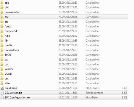

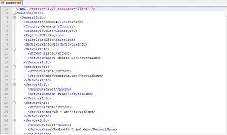

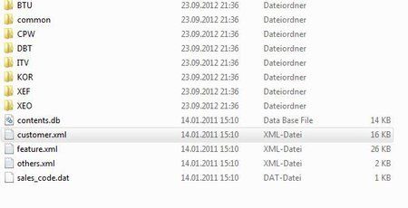

Hast du auch in deinem Test-Rom unter /system/ folgende Files mit drinn?
- CSC Ordner mit DBT Files als standart
- CSCVersion.txt
- SW_Configuration.xml
Ich frage, da ich bei einigen Custom-Roms fürs N8000 diese nicht gesehen habe.
Habe mal selber das N8000XXALH2_N8000OXAALH2_DBT Rom deodexed und da sind die Files natürlich mit dabei.
