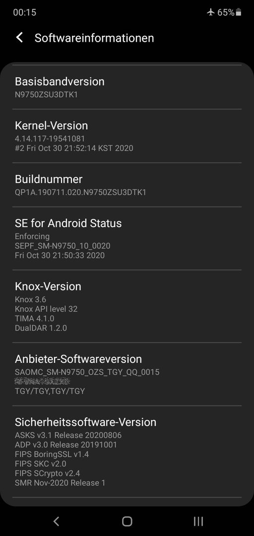

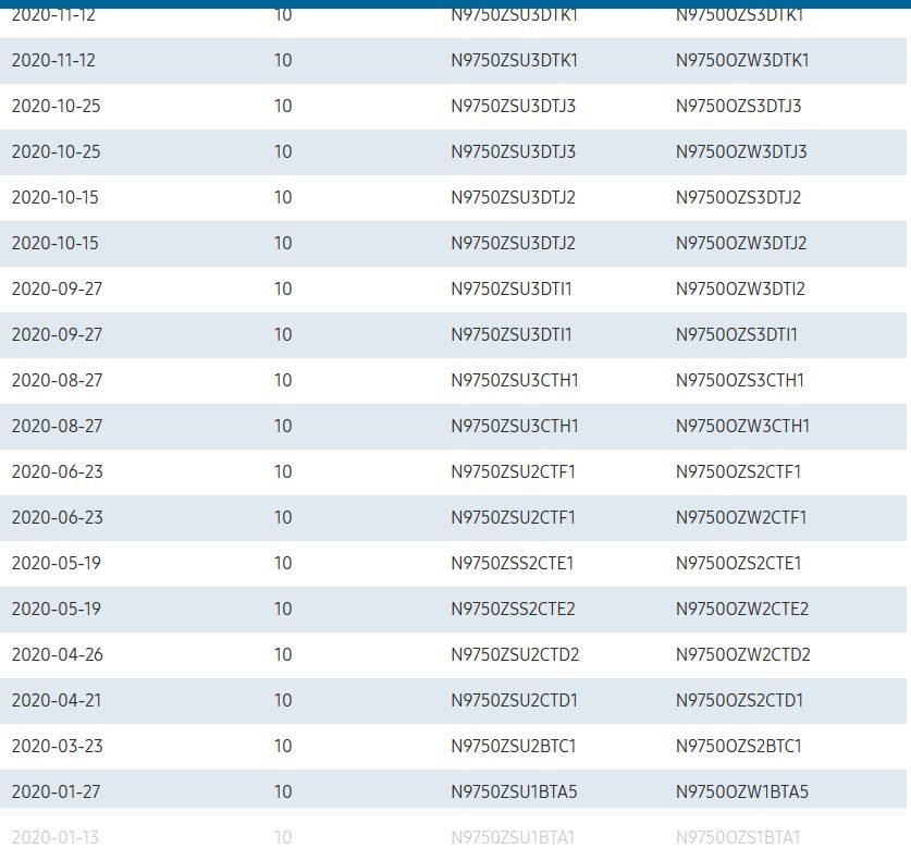

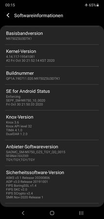

@maik005 danke schonmal..leider komme ich damit noch nicht so zurecht mit den Infos..Ich hab mal zwei Screenshots angehängt. Vielleicht kann man daran erkennen, ob es funktioniert..Das eine ist von sammobile wegen der Firmware und das andere ist mein Note10

@pcgamer
Ah, kein EU Modell - sag das doch.
Also S3/U3 Firmware kannst du flashen.
S2/S1/U2/U1 nicht.
@maik005 stimmt, vergessen :D
ich danke Dir! demnach ist die ,,N9750ZSU3CTH1" die älteste, die ich nehmen kann ?
@pcgamer
ja.
Sollte OneUI 2.0/2.1 sein.

@maik005 wie ich oben schrieb: mit 9 pie und den ersten 10er Updates, funktionierten die Gcam-mod's noch..Als das Update auf 2.5 kam, funktionierte keiner mehr.. Darum der Downgrade und die Hoffnung bei Oneui 3.0..Die Kamera, macht mit der normalen App gruselige Ergebnisse
EDIT: bei Dunkelheit und vorallem die Frontcam..

@maik005 jetzt habe ich ein Problem.. Odin zeigt Fail an, wenn ich die vierteilige Firmware flashe.. Nach etwas Recherche, habe ich dann versucht ohne CSC zu flashen..Das funktionierte, allerdings dann der nächste Dämpfer..er zeigt an
patition product
Reason product: Error validating footer (6)
product: Error verifying vbmeta image : invalid vbmeta header (6)
custom product
vbmeta N9750ZSU3DTK1
alles im Downloadmodus
@maik005 Es werden ja die Positionen (so nenne ich es mal) angezeigt, die gerade geflasht werden..Alles läuft durch und zum Schluss, statt Reset erscheint Fail.. und auf dem Handy erscheint Meldung Emergency Smart Switch so ähnlich..Der Text oben, erscheint wenn die kleinstmögliche Firmware flashe außer das Csc-Pack.. Ich habe dann eine Firmware genommen 1 unter der aktuellsten..Diese habe ich komplett geflasht und konnte das Handy retten.. Werde wohl nicht zu was niedrigerem als OneUi2.5 wechseln können.. Warte ich nun auf 3.0 wegen GCam.
@pcgamer
welche genau hast du vorher genommen?
@maik005 N9750ZSU3CTH1, bei welcher du mir zugestimmt hattest, dass diese funktioniert
Reaktionen: pcgamer
