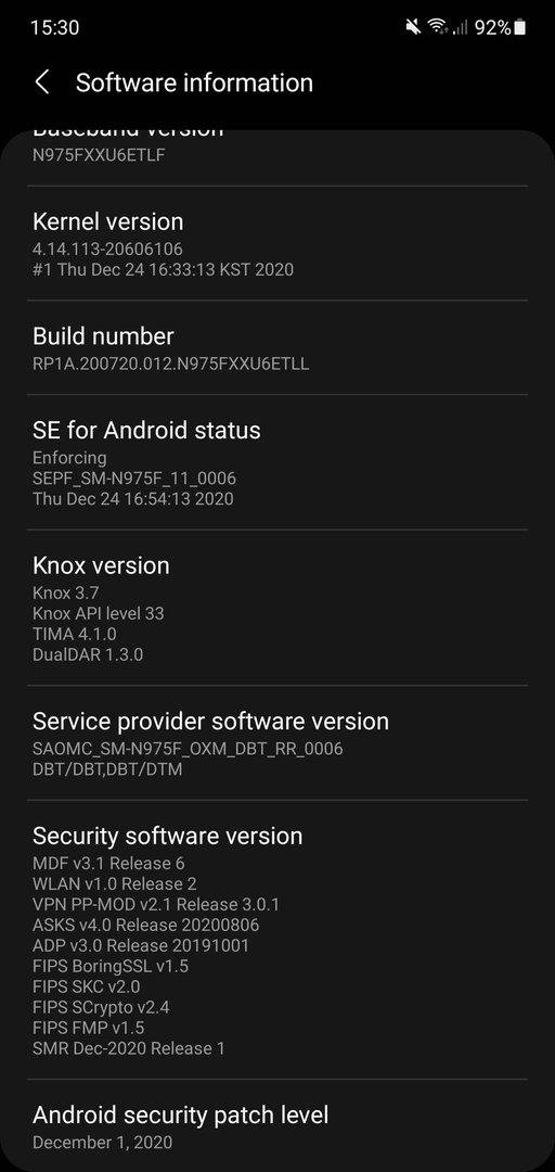

@Mosaab
Einstellungen - Telefoninfo - Softwareinformationen.
Davon einen Screenshot.
Wichtig ist der Punkt Anbieter Softwareversion

@maik005

@Mosaab wenn du die DBT mit SamFirm/Frija geladen und AP, BL,,CP und CSC geflasht hast passt alles.
Dann kommt auch das nächste Update OTA.
Das letzte DTM in der Zeile ist die Werks-CSC. Diese ist fest auf dem.gerat gespeichert und kann (ohne Root) nicht geändert werden.
Allerdings ist für alle CSC Funktionen und Updates eh nur die allererste CSC in der Zeile entscheidend.
Dies ist die aktive CSC.

Mosaab schrieb:
dann passt alles oder?
1. Absatz bei meinem letzten Post nochmals lesen, dann hast du die Antwort.
