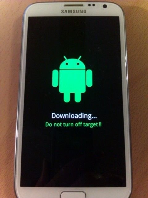

Mir ist jetzt etwas aufgefallen: Wenn ich über das Recovery in den Download-Modus gehe (über die 3-Tasten-Kombination geht es ja nicht), sieht der Bildschirm wie auf dem Foto aus. Ist das normal oder müsste in der linken oberen Ecke nicht ein kleiner Text erscheinen?
ja und ja
ja es müste oben links text stehen, aber es gibt auch den download modus ohne text, so wie du ihn jetzt hast.
den bekomme ich immer zusehen wen andorid gebootet ist und ich es per neustartmenü in den dowload modus versetzte, also so gesehen stimmt es so.
Reaktionen: VNepomuk
