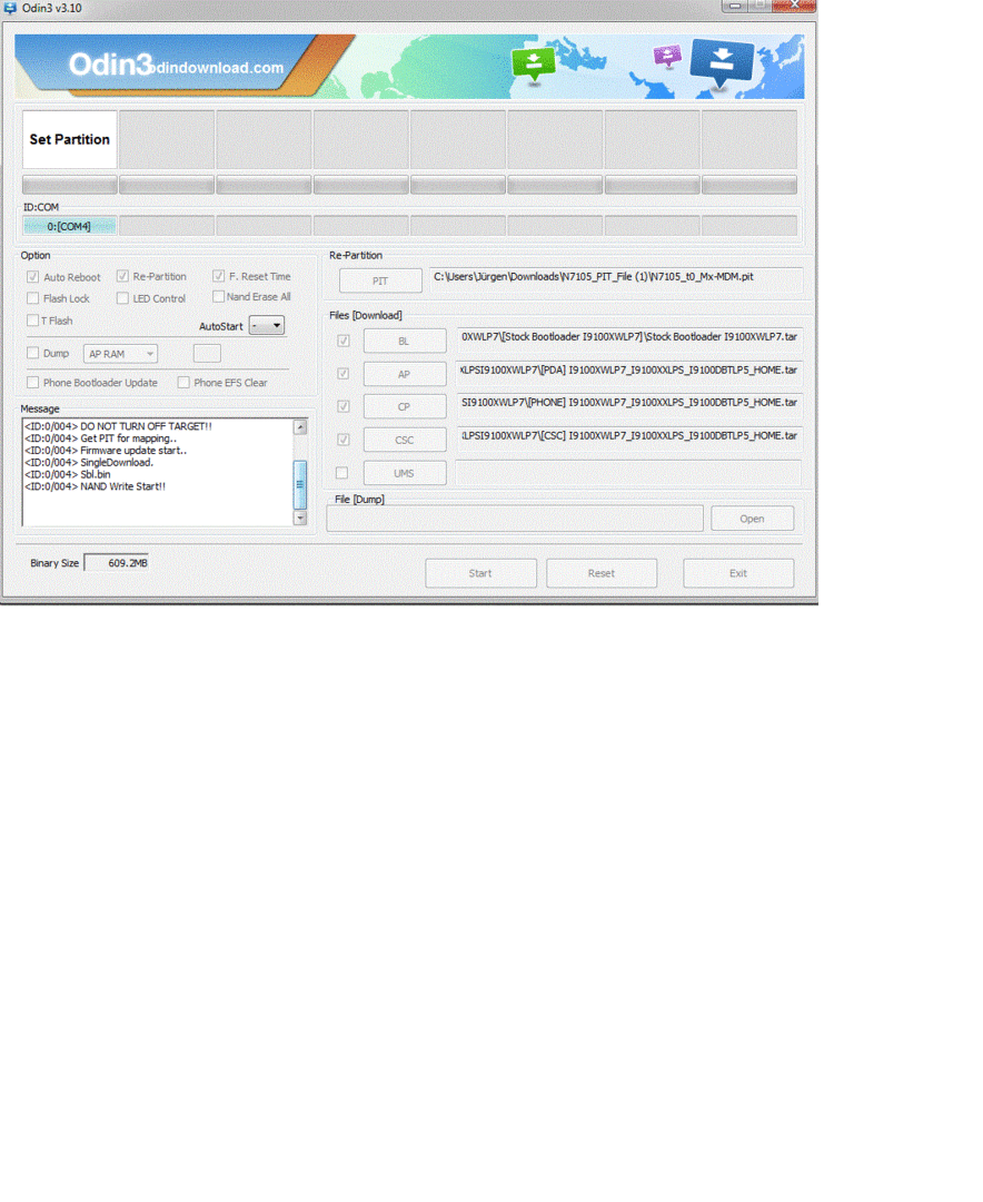

Ich habe folgendes Problem. Odin hängt sich bei mir auf.
<ID:0/004> NAND Write Start!!
Ich komme immer nur bis zu diesem Punkt. Habe Stunde gewartet und es passiert absolut nichts. Was nun??
Hab danach im Forum und bei XDA gelesen dass man die Pit- File mit Odin draufspielen soll, dies habe ich dann auch gemacht. Danach habe ich wieder Odin gestartet, Handy wurde erkannt, die dreiteilige Orginal Firmenware in Odin geladen und danach auf Start gedrückt und wieder ging es nicht weiter!!
Es ging dann wieder ab diesem Punkt nicht weiter.
Ich komme einfach nicht weiter.
Weiter Information:
ODIN MODE
KNOX WARRANTY VOID 1
AP SWREV: A2
Was willst du denn auf dein Note genau drauf spielen?
Und was hast du schon genau gemacht?
Und was passiert jetzt wenn man eine S2 Firmware auf ein Note 2 flasht?
- Softbrick?
- Hardbrick?
- Das Smartphone wird kleiner?
...hüstel.............
Versuch mal ne andere Firmware, am besten eine für das 7105!
