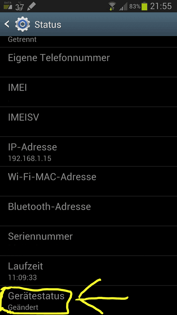

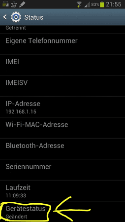

ich habe mein Android 4.1.2 gerootet und einige Samsung Apps gelöscht (z.B. Games Hub, Readers Hub ...). Da ich gerne mein Android automatisch updaten lassen will, habe ich mit dem OTA Rootkeeper und Triangle Away den Systemeingriff verschleiert. Wenn ich nun die Updateprüfung starte, dann erscheint zwar das Infofenster 'suche nach updates' , aber dabei bleibt es. Zuletzt habe ich das update über Nacht laufen lassen - doch das Infofenster war noch am nächsten Morgen da, mein Android hat noch immer gesucht.
Was stimmt nicht ? Danke
Gesendet von meinem GT-N7105 mit der Android-Hilfe.de App
tja mit deinen 2 tools läst sich nicht verhindern das der stauts "Geändert" ist.
du kannst nur noch per kies Aktualisieren.

... soll aber kein Problem sein. Die beiden Apps habe ich einer Anleitung entnommen.
Nebenbei: könnte nicht auch dieser status auf 'ungeändert' gesetzt werden ?
Danke soweit
na Prima! EINE ANLEITUNG, warum fragst du nciht dort nach warum denen IHRE anleitung nicht das hält was sie verspricht?
Triangle Away bewirkt nur das im Download modes der zähler auf 0 steht und dort das es offiziel ist.
wen du updaten willst nutzt kies, flashe dan das recovery neu und flashe root, so mach ich das auf meinem note 1.1 Tabblet, auf meinem note 2 rennt schon länger eine CFW.
