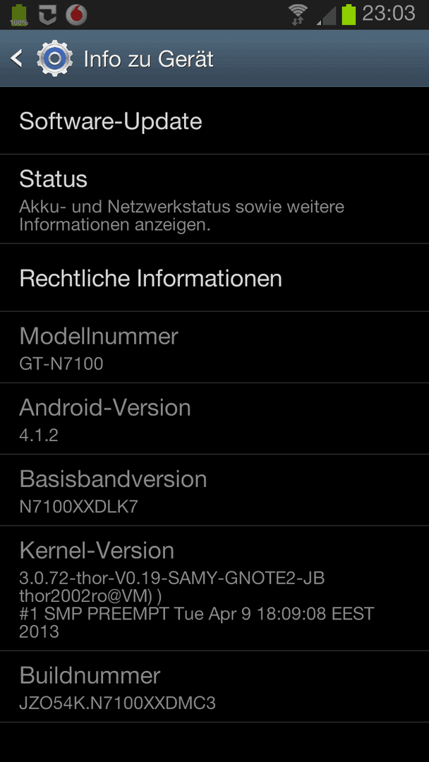

Hi
also das Modem XXDLK7 ist okay
du hast Stock Kernel und die DMB2 Version. Auch schon alt.:rolleyes2:
Diese Version mit der DLL7 Version waren bisher die gierigsten Versionen.
AB DMB4 wurde es besser mit der Stock-Rom.
es gibt bereits die XXDMC3 Version mit XXDLK7 Modem (wird beibehalten) und den Stock-Kernel XXDMC3. Ich selbst habe die Polnische Version und habe den Thor 0.19 Kernel und das XXDLK7 Modem und nach dem ersten Flash hat der Akku auch zugeschlagen. Danach neu Aufgeladen, ins recovery gegangen und die Batteriestats nach gewipet und wird besser. Ein bis zwei tage musst du warten und nur Laden wenn du bei 30% angekommen bist. Nicht unter der Schwellwertgrenze <25% laden das ist nicht gut für den Akku.
Downloadlink XXDMC3 mit CSC XXDMC2 findest du hier im Froum. Ich bin begeistert, läuft alles smooth, schnell.
hier der LINK
Wenn du Hilfe benötigst einfach schreiben....
Also auch hier kein ROOT vorhanden, original FW XXDMC3 mit Stock-Kernel und XXDLK7 Modem.
Danach kannst du root und das recovery installieren und dann einen anderen kernel installieren.
Ist total easy
