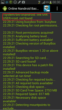

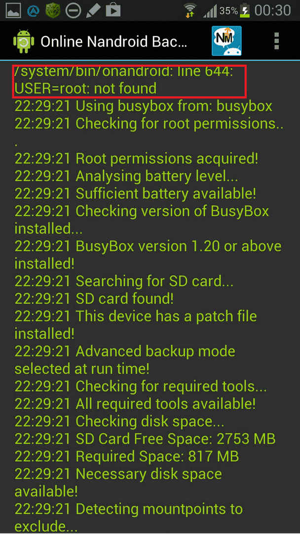

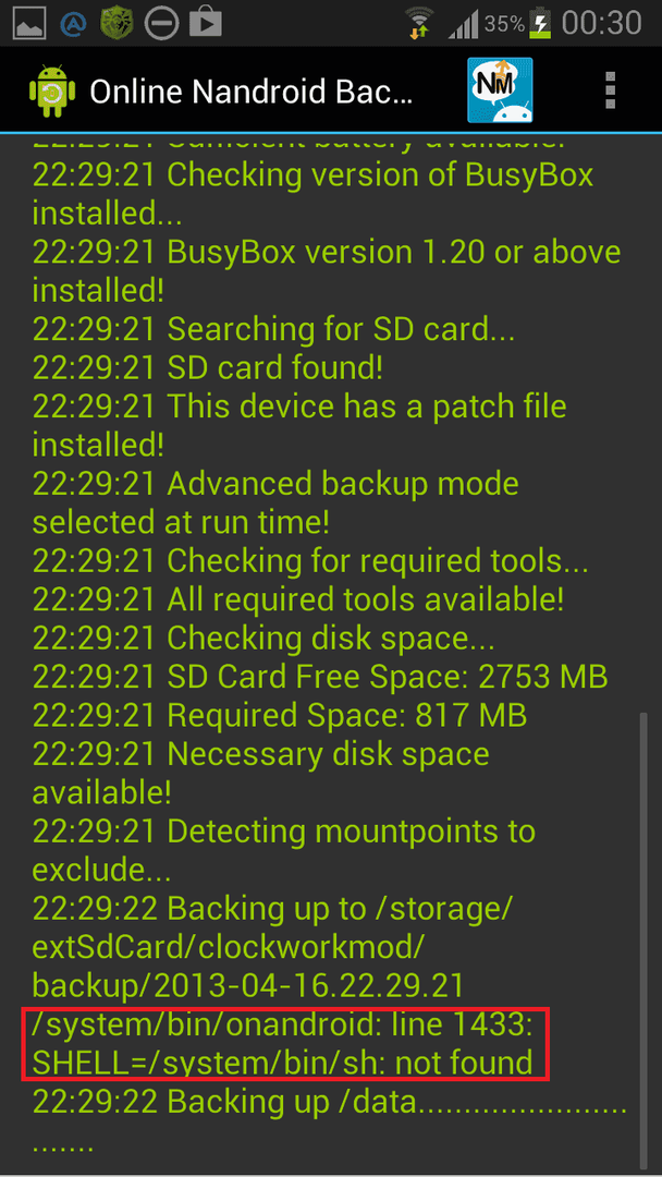

Ich habe es dann mit online Nandroid Backup versucht und habe versucht den Datenspeicher zu sichern, dabei sind mir 2 Fehler aufgefallen wo ich nicht weiter weis. Das Backup wird zwar erstellt, die größe passt auch aber auch hier wird leider nicht alles wieder eingespielt.
