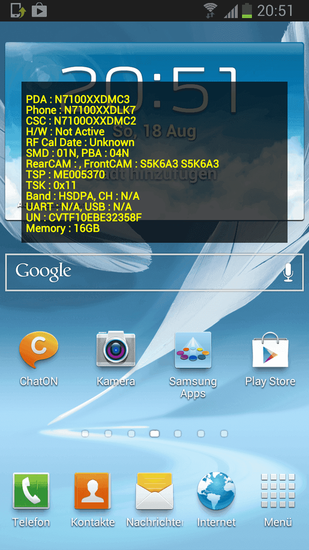

Doch jetzt kriege ich keine Netzverbinung zu stande. die pinabfrage kommt erst garnicht. Oben mittig auf dem Display ist eine gelbe Schrift die nicht weg geht. Beim Neustart des Telefons steht unten kurz factory mode.

das bild was ganz oben zu sehen ist. genau das ist auch bei mir.
irgend wie kann ich Garnichts einstellen
hab mal ein screenshot angehängt

Gut, hier die entscheidene Anleitung wie das Problem gelöst wurde.
Lade dir diese App herunter => https://play.google.com/store/apps/details?id=jackpal.androidter
Gib nacheinander folgende Befehle ein:
Nejat schrieb:
su
rm /efs/FactoryApp/keystr
rm /efs/FactoryApp/factorymode
echo -n ON >> /efs/FactoryApp/keystr
echo -n ON >> /efs/FactoryApp/factorymode
chown 1000.1000 /efs/FactoryApp/keystr
chown 1000.1000 /efs/FactoryApp/factorymode
chmod 0744 /efs/FactoryApp/keystr
chmod 0744 /efs/FactoryApp/factorymode
reboot
so nach dem ich es 4 mal probiert habe hat es endlich geklappt mit deiner Methode. danke dir vielmals!!!
