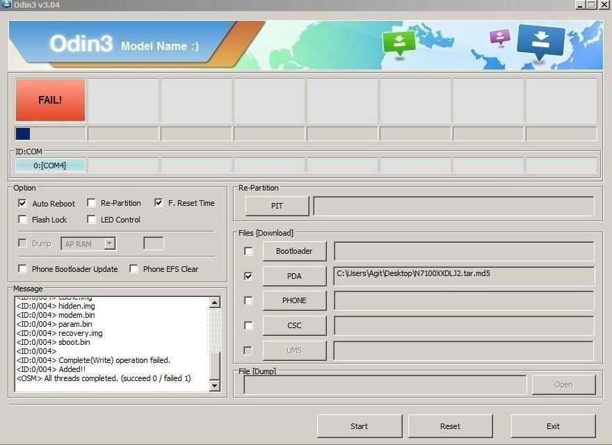

hallo leute hab echt ein dickes problem.ich hab mir jetzt diese rom runtergeladen natürlich stock:
[Stock ROM] N7100XXDMB2 Jelly Bean (4.1.2
dann habe ich es geöffnet und die tar.md5 in odin bei PDA eingegeben und auf start gedrückt.Aber jetzt kommt die ganze zeit ein failed und ich kann mein handy nicht mehr einschalten weil da dann steht ich soll per samsung kies installieren.im download modus steht current binary samsung officilal aber ich kann das ahdny nicht starten.was soll ich tun
sry das ich einen neuen thread aufmache aber auf den anderen hat keiner geantwortet und mein handy ist ein Arbeitshandy und ich brauche es echt dringend.hier ein bild vom odin
Handy im downloadmodus starten, eventuell die Firmware nochmal neu Laden. Und dann per Odin nochmal Flashen. Wenn du ins recoverymenue kommst mach mal nen wipe Cache system

Kann auch sein das im Hintergrund noch irgendwelche Kies Prozesse laufen, die mit dem Task Manager beenden!
Reaktionen: Korra<3
danke hab alles hingekriegt :)
