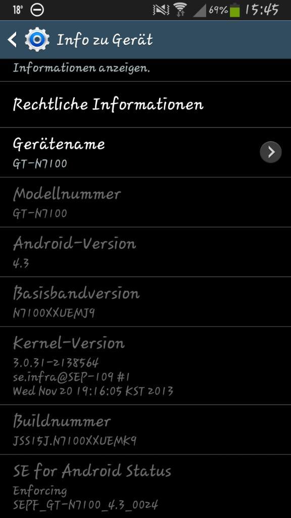

Hängt auch viel vom Bootloader und einer möglichweise noch bestehenden Samsung-Garantie ab. Welche 4.3 hast denn drauf und ist die Garantie noch intakt?
Habe mal ein Screenshot angehängt bzgl der Version.
Die Garantie ist noch intakt

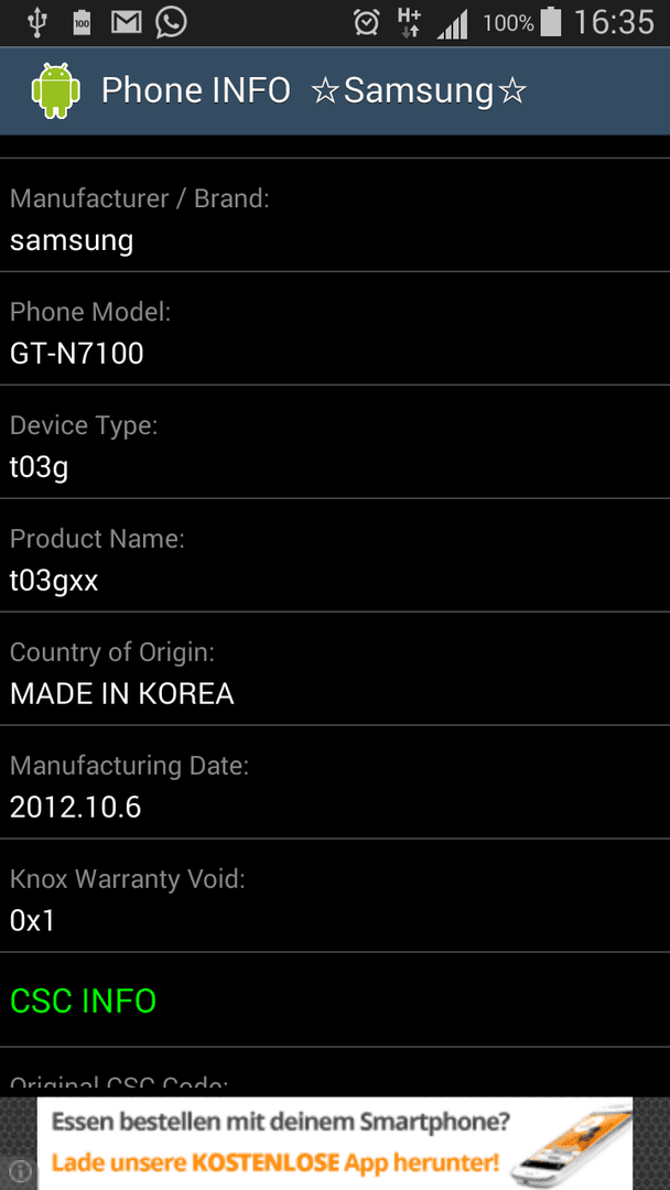

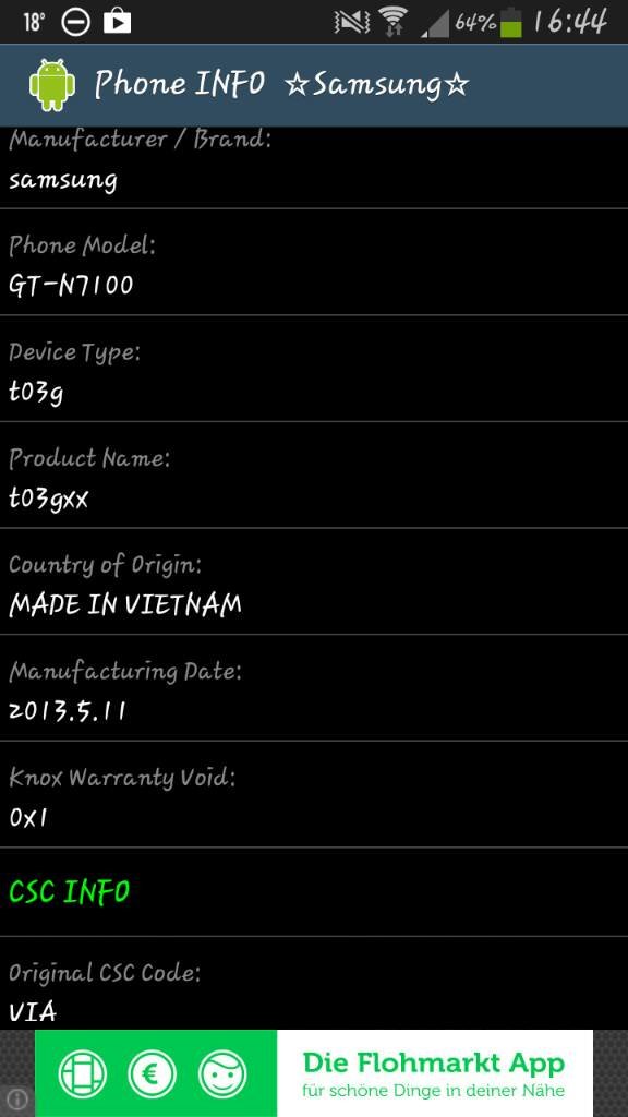

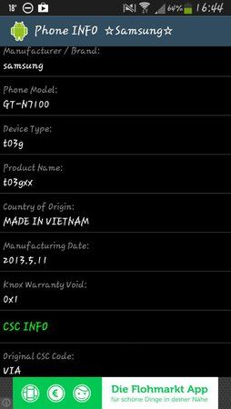

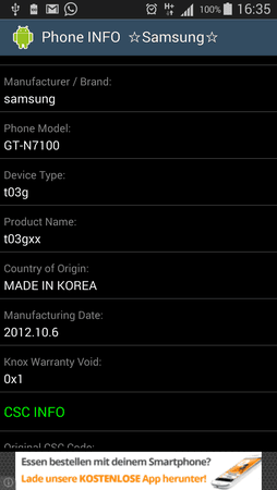

Kannst du den Screenshot bei deinem machen?
Klar. Hier bitteschön
Ich habe es vermutet: Garantie ist futsch :laugh: Knox Warranty Void 0x1
Du kannst also ohne Probleme jede passende 4.4.2 Firmware flashen, Custom Recovery rein und rauf mit dem gewünschten Custom Rom.
