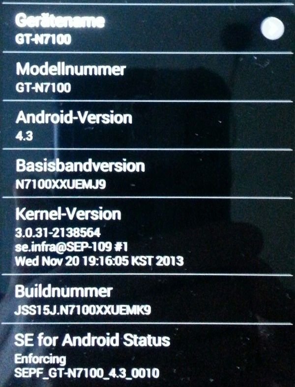

ich fürchte das kriege ich mit der Info-App nicht raus, da sich das Handy seit dem Flash-Versuch nicht mehr starten lässt. Es zeigt nur "Firmware Update encountered an Error" etc. und fährt nicht mehr hoch. In den Download Mode komme ich aber. Gibt es noch eine andere Möglichkeit die erforderlichen Daten herauszufinden? Ich hatte vor dem Flash-Versuch ein EFS Backup gemacht und auch Screenshots von den Systeminformationen auf dem Gerät. Siehe Anhang!
Gruß, kelpie
Hau erstmal den Screenshot mit der IMEI raus und verrate noch, was du zu flashen versucht hast

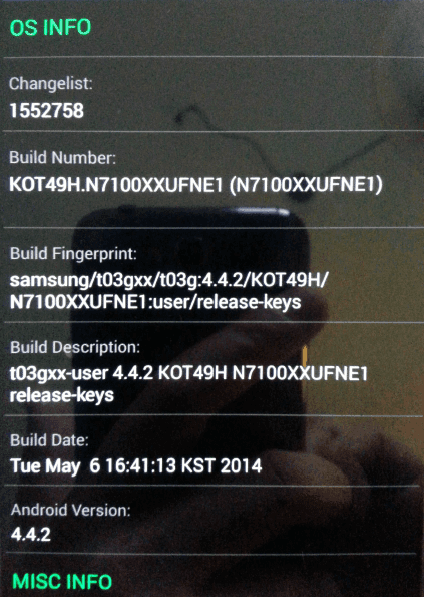

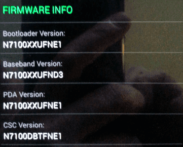

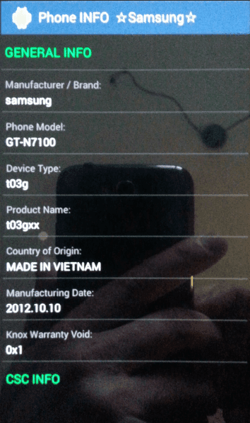

2 brennende Fragen:
Bist du sicher, dass du ein GT-N7100 hast?
Bootloaderversion? -> Samsung Info App verrät es :thumbsup:
Hi,
ja, ein Note 2 ist es. Hier sind die Infos:
Gruß, Kelpie

Sieht gut aus. Hast im Stock Recovery ein Factory Reset probiert?
Meinst Du unter "Sichern und Zurücksetzen" > "auf Werkseinstellungen zurücksetzen"? Hab ich gerade gemacht. Leider immer noch kein WLAN und Bluetooth. :sad:
