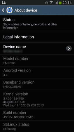

N'abend allerseits,
ich bin neu hier und habe ein kleines Problem.
Eine Freundin von mir hat im Thailand-Urlaub ein Note 3 gekauft und bei der Sprachauswahl festgestellt, dass Sie deutsch nicht auswählen kann. Jetzt habe ich den Auftrag, ihr eine deutsche Lokalisation einzurichten.
Zunächst mal die Frage: geht das überhaupt?
Ich habe mich hier natürlich ausführlich über Custom Roms, Root, Odin, Knox etc. informiert, bin aber trotzdem nicht wirklich weiter gekommen und wollte auch nicht aufs geratewohl irdendwas flashen.
Zur Info: Ein Region-Lock scheint nicht drauf zu sein. Ich hab mal spaßeshalber meine S3-SIM-Karte eingesteckt. Das Gerät hat sich sofort eingewählt, es wurde kein Entsperrcode verlangt.
Weitere Info: Auf der Packung steht die Nummer SM-N900 SM-N9000ZKETHL, nix von N9005. Muss ich da was besonderes beachten?
Noch mehr Info: s. Screenshot.
Könnt ihr mir dabei helfen?

Wenn ich das richtig verstanden habe kann ich keine N9005 Firmware auf das N900 packen, ohne Schaden zu verursachen. Und die offiziellen Firmware Versionen fürs N900 kennen kein DBT (s. http://www.sammobile.com/firmwares/ . Kennt jemand ein passendes Custom Rom?
