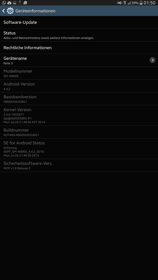

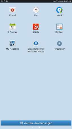

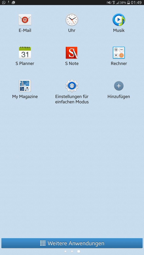

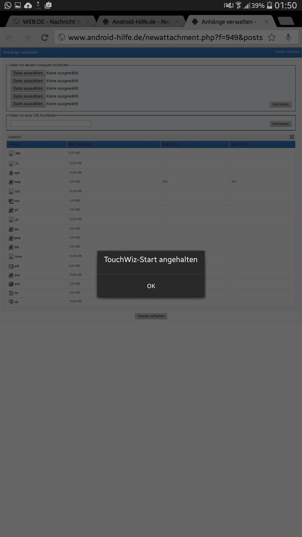

Hallo
Ich habe folgendes problem unzwar habe ich mein Note 3 erfolgreich gerootet und habe mir danach die pimp my rom app geholt. Dort habe ich ein paar einstellungen übernommen wofür man nicht speziell die ahnung haben muss ( das die camera flüssiger läuft, besserer ton etc.) Die app verlang nach einem reboot , also startete ich mein handy neu, wobei nun mein problem auftrat. Ich habe mich schon in etlichen foren durchgelesen habe die besagte "s finder" app deaktiviert und habe sogar mein gerät auf die werkeinstellungen zurückgesetzt. Ohne erfolg.
Die icons und schrift sind mindestens doppelt so klein geworden
Mfg
